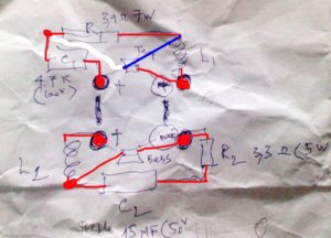

    Em hình dung nó ra như vầy, theo em hợp lý hơn:

    Theo em cách này hay cách kia còn phụ thuộc vào độ nhạy và trở kháng của cái Drivers nữa, nhưng bác anhtuanhpqn hỏi lại dấu mất đầu bài rồi. :idea:
