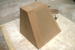

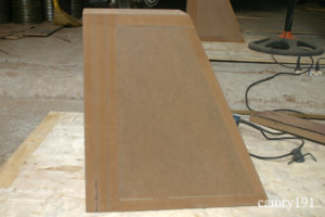

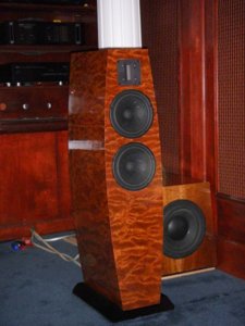

    Modul mid/tw:

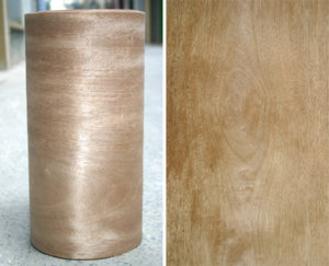

    Em đang thử loại veneer này. Mẫu này khổ rộng không phải ghép nhiều, thớ gỗ mịn khi sơn PU bóng rất đẹp. Đây là ảnh veneer mộc chưa sơn.
  8. vestonmanhhung
    vestonmanhhung Advanced Member
    26/10/10
    847
    33
    Em có cảm giác mầu veneer hơi tối đục đục nhing không được thanh thoát lắm,nhìn mầu này khi bác để cả 2 loa có cảm giác hơi tối nhà.Em chưa được nhìn khi sơn PU vào nó khác không a

    Bên ngoài nhìn sáng và đẹp hơn ảnh nhiều Bác à. Loại này chỉ cần sơn bóng không màu là được.
    Em đang nghiên cứu xem là dùng loại keo nào dán tốt nhất vì veneer mỏng chỉ có vài rem không cẩn thận là rách ngay.

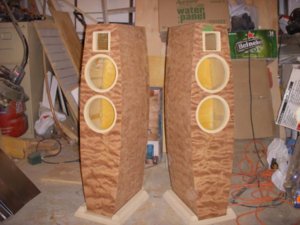

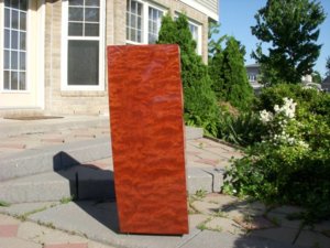

    Em nghỉ bác Veston nói đúng đó bác Cam ơi, Bác lấy khăn ướt lau lên veneer thử coi.
    loại này giống như gổ Cẻrisier phải đánh vẹt ni màu lên cho nổi gân lên mới đẹp. em gửi các bác xem hình cap loa em đánh vẹt ni đỏ.

    Loa bác Mozart đóng nhìn đẹp và pro quá............... chấm điểm 10 về phần hình ảnh. Các bác cho em hỏi mua gỗ đóng thùng ở HN thì mua chỗ nào với ạ.

    Cặp loa của Bác có vân rất đẹp nhưng em lại không thích màu đỏ, em thích tông màu nhạt hơn.
    Bác mozart diy nhiều cặp loa nhỉ.

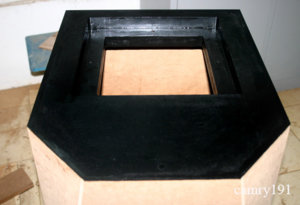

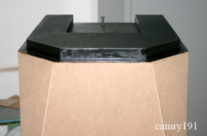

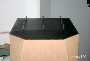

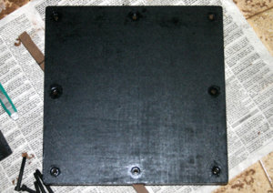

    Phần đáy modul bass sơn bảo vệ
    nắp đậy 2 lớp
  19. vestonmanhhung
    26/10/10
    847
    33
    Phần chân này bác Cam nên làm chân Fe cho vững,em cũng làm băng Fe...mỗi tội hơi nặng...

    Em nghĩ không cần chân bằng sắt đâu Bác. Hôm nào Bác qua xem sẽ thấy rất chắc chắn và vững.

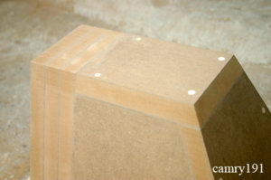

  21. Camry191
    Camry191 Advanced Member
    14/9/11
    1.781
    27
    Phần chân đế đã xong. Lỗ lắp ống cộng hưởng sẽ khoét sau.

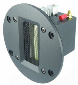

    Các Bác cho em hỏi loại Ribbon tweeter này âm thanh thế nào? em chưa được nghe loại này hót.

    nói chung long lanh,mảnh tơi không gắt rất phù hợp làm siêu tép :)

    Xem hết 11 trang trên này của Bác Camry 191 DIY cho cặp loa này thật quá đẹp, tuy vậy chỉ có phần sơn đáy Module Bass là chưa được xứng tầm. Nếu được sơn dày và bóng đen hơn như một khối kim loại sơn đen có vẻ ổn hơn.

    Nói chung thì không đến nổi tệ so với giá của nó khoảng chừng 100 đô.
    Nếu bác Cam thích tiếng đàn guitare, tiếng chập chả, làm monitor để coi phim hành động thì tốt.
    Nhưng nếu bác thich giọng nử có tiếng rung, như giọng của Ngọc Anh, Khánh Hà... thì đừng nên xài cái này, tại vì giọng nử trở nên rất là "trơ trẻn" có thể gọi là khò khè, lúc lên cao hơi bị chói.
    Nếu bác muốn thử ribbon thì nên xài LCY, còn nếu muốn làm 1 cặp nghe cho đáng đồng tiền bát gạo thì nên xài Raal hay Raven.
