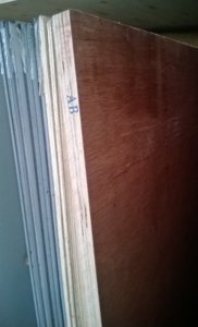

    Cảm ơn bác, em ra đó thấy bác chủ bảo chỉ có gỗ AB phim dầu 18mm, không biết có giống loại của bác ko :(
  7. Camry191
    Camry191 Advanced Member
    14/9/11
    1.781
    27
    Không phải hàng này đâu bác. Bác định đóng loại thùng như thế nào?
    Bác cứ ra đầu bài nói họ tìm. Trước kia em mua cũng phải chờ tới hơn một tháng mới có.

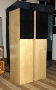

    Cặp loa cột 2 bass 7" em đang hoàn thiện phần dán veneer.
  9. tinhrebel
    tinhrebel Advanced Member
    16/12/08
    220
    Anh Camry khéo tay thật đấy!
    Em quá phục anh đôi Avalon, tiếc là lại ko đc nghe nó trình diễn, quả thật nhìn nó bằng mắt thật thấy sốc, thảo nào mà giá nó cao thế! Hôm này hy vọng đc nghe nó hát ở Test Lap, lúc nào xong đôi loa nhỏ này bọn em lại qua nhé!

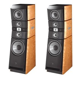

    Em đang ấp ủ dự án này nữa đây bác, em đang sưu tầm dữ liệu và nguồn mua Drivers của hãng Focal.
  15. VINSTAR
    VINSTAR Advanced Member
    19/9/12
    569
    241
    Đúng rồi bác làm tiếp đôi Focal đó đi bác, nhìn focal thấy hình đã thấy gấu rồi. Dự án focal có lẽ đến năm 2014 xong bác nhỉ?

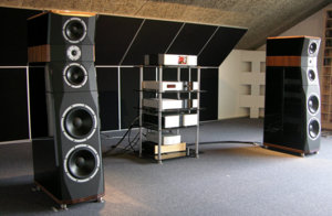

    [/quote]
    Bác làm luôn cặp này cho máu
    The tweeter:
    The Danish Scan-Speak tweeter is a non-Ferro fluid 1" ring radiator, SD-2 neodymium motor with a non-resonant aluminium chamber. It features a multiple camber with low compression and a machined aluminium faceplate. Peak Consult has altered the front plate in a very different way to have a perfect behaviour that makes it to the extreme. The tweeter performs effortlessly to sonic extremes and brings the "air" as no dome tweeter before.
    The midrange:
    The dual Danish 6" Audiotechnology midrange is hand-built specifically for optimal behaviour in The Dragon enclosure. The driver features a cone that has been uniquely shaped for this moving system and a vented magnet system that includes Symmetric Drive, optimising the linear directivity. It performs with matchless sound staging ability and an imaging tight and sharp as a Diamond. The Midrange will set new standards to midrange behaviours and will go beyond What ever have been done?
    The bass:
    The dual Danish 11" Audiotechnology woofers is hand-built and specifically designed for The Dragon. Using new and special technology in the moving systems to make them very low-loss drivers. The huge magnets and ventilation systems makes the drivers reproduce very tight and extremely low frequencies - second to none. These drivers will set new standards to bass reproduction.
    Design:
    Crossover Frequencies:
    Frequency Range:
    Sensitivity:
    Impedance:
    Dimensions (H x W x D):
    Weight: 3-way Ported
    180 Hz / 3750 Hz
    18 - 45.000 Hz -3 dB in room
    94 dB @ 1W/1 m
    5 ohm linear to 30 Hz
    145 X 39 X 70 cm - (57" X 15,4"X 27,6")
    225 kg -(495 lb) each
  18. espadon_vn
    espadon_vn Advanced Member
    26/3/08
    8.580
    182
    Loa to thì ai cũng thích, nhưng trước tiên phải DIY cái phòng bác ạ :D

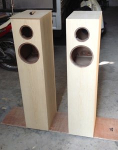

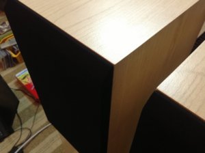

    Cặp chân dài em đã hoàn thiện phần ngoài xong, chờ lắp ráp.
