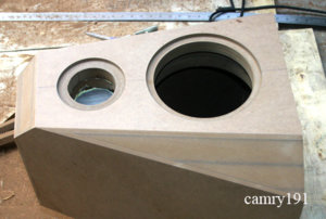

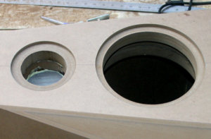

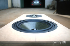

    và... đã xong khoét lỗ driver.
  2. Camry191
    Camry191 Advanced Member
    14/9/11
    1.781
    27

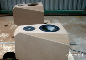

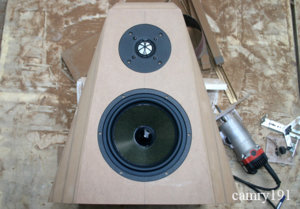

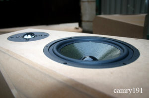

    và đặt thử driver xem thế nào :D

    Em theo dõi từ lâu, nay mới dám khen --> quá đẹp, rất chuẩn ---> Chúc Bác sớm có một siêu phẩm như ý để AE còn có cơ hội khen nốt chữ "Quá hay" :D
    @: Lỗ lắp củ tép có cần tạo 1 cái buồng kín nữa không bác ?

    Cảm ơn Bác :D Lỗ lắp củ tw là buồng kín ạ. Bên dưới đáy buồng tw sẽ được dán một lớp nỉ.

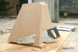

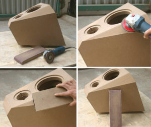

    Bác mài mấy chổ cắt thế nào mà khéo thế, em xin chịu thua, bác chụp dùm em 1 tấm hinh cách thức bác mài để em nghiên...kíu với.

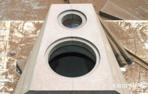

    Chỉ có điều em thấy mấy cái lổ khoét quá khít khao so với driver, không có một khe hở nhỏ nào cả. Sau này làm sao lấy driver ra bác Cam ơi.

    Lấy driver ra có nhiều cách mà bác...Rất đơn giản với (Intelligence Quotient) của bác Cam,bác lưu ý là khi bác lót miêng mút vào viền driver thì nếu sau một time lâu lâu thì miếng mút đó có thể dính vào driver và thùng loa cậy ra hơi chặt nhưng vẫn có thể làm được. :mrgreen:

    Bác Linh ơi, lỗ driver em khoét mỗi bên chỉ hở có 0.5mm thôi nên khi lót tấm đệm ép loa với thùng sẽ rất khít, nhưng em vẫn có cách lấy ra.

    Bác vác loa sang em đi, không phải chụp chộm đâu :D Em sẵn sàng chia sẻ cho các bác tham khảo. Em nghĩ nó rất đơn giản, cắt vát cạnh em chỉ dùng mỗi cưa tay, máy mài tay và miếng mài giấy giáp cuộn tự chế thôi nhưng vấn đề ở đây các bác làm phải thật cân tay.

    Bác chỉ em với, cái thùng loa nhà em nó khít lắm, có lần em loay hoay mãi vẫn không làm sao lấy driver ra được, phải dùng cái cây sắt mỏng mà cạy, hic............ suýt tý là tiêu cái màng loa rồi.

    Bác làm thế sao được, sắt mỏng cậy là có ngày đi toi loa đó, không thì cũng sứt cạnh mép khoét driver. Đơn giản bác muốn lôi loa lên bác tìm hai con vít gỗ làm sao cho to hơn cái lỗ vít của củ loa một chút thôi, sau đó bác vặn vào sao cho vít gỗ chỉ chặt phần khung loa thôi chưa ăn vào gỗ (dùng vít gỗ thì phần đầu nó có độ côn lớn) bác vặn hai phía đối diện nhau của củ loa sau đó Bác nhấc lên, có chặt mấy bác vẫn có thể nhấc lên được. Em hay dùng cách này.

    :D Em rất muốn chia sẻ cho các Bác máu Diy. Đồ nghề để cắt vát và mài cạnh chỉ có vậy thôi Bác à.
    Sau khi cưa là mài bằng máy và bằng bàn mài cho phẳng.
