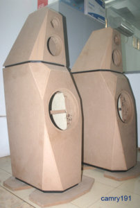

    Phần thùng đã hoàn thành được 90%, còn phần dán veneer và sơn.

    Lúc em thấy bác chụp hình đồ nghề của bác là em nghi rồi nhưng em không dám chắc.... vì không có thằng tây nào lúc chế ra cái máy mài sắt mà có thể nghỉ ra là có ngày bác Cam nhà mình đem ra mài ....MDF, :lol: khâm phục ...khâm phục.
    Với lại em nghỉ bác Cam chắc phải đô con lắm nhỉ, nếu không làm sao khiêng nổi em nó nếu làm một mình. cặp loa của em củng nặng ngang ngữa với cặp của bác Cam, mổi lần Mami nó đòi... trả bài là ngày hôm sau em khỏi đụng tới loa luôn. :lol:

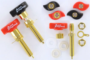

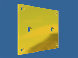

    Tấm đồng bắt cọc loa phía sau, em đang nghĩ khắc chữ gì lên cho ý nghĩa đây :?: đau đầu quá.
    Đặt mua cọc loa đồng "Tellurium Copper is 99.5% Copper (Cu) and 0.5% Tellurium (Te)" và mạ vàng.

    Bác Cam giúp em khoét lại thùng loa em,xin nhận phần khắc Chữ phần tấm Cu vì em cũng đang đau đầu vụ đặt tên cho vợ 2.
    Khi nào bác nghĩ song tên cho vợ 2 thì PM em kíc thước và bản vẽ chi tiết em di làm luôn...

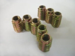

    Báo cáo bác Cam em đã hỏi được Chân vít rồi người ta gọi là (Tán Cấy Không Vành) ngày mai em mới lấy được chiều nay ra của hàng em bân quá em lấy 2 cỡ ren 4 và ren 5 lấy song em mang qua nhà bác Cam... :)
    Tham khảo tại đây a http://www.xuongcokhi.net/danh-muc-san-pham/78-bulong-oc-vit-tyren-tan.html

    Đúng nó đấy. :) Loại này còn hay hơn loại có vành, có thể vặn sâu xuống gỗ một chút và tra keo cho chắc.
    Bác có khoan chéo không? khi nào lắp Driver chụp hình post lên nhé.

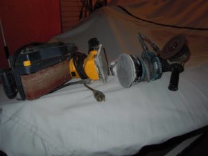

    Em gửi các bác hình mấy cái máy mài của em, được cái máy tròn đánh được giấy nhám từ 80 cho tới 12000.
    Bác Cam hên nhỉ , làm loa còn có người phụ, bên này em mà kêu lính của em phụ làm loa, tiền lương trả chắc mua được Avalon hay là Kharma chính gốc, chứ không phải Hà Trần hay Hà Hồ đâu. :D
    Cặp loa của em làm xong tới giờ còn chưa khiêng được vô phòng nghe nhạc, chắc phải đợi tới tuần sau tổ chức tất niên, bạn bè tới rồi mới nhờ khiêng vô phòng. :wink:

    Bác có bộ máy mài cầm tay này thì hết ý rồi :D Em làm loa dạng nghiệp dư nên không sắm thêm dụng cụ. chỉ cần những dụng cụ thật cần thiết mà không thể tự tay làm được để giảm chi phí đầu tư :) Chứ em mà có máu thành lập hãng loa thì khỏi phải bàn, tới lúc đó phải sắm toàn bộ đồ chuyên nghiệp Bác nhỉ :lol: Nói vui với bác thôi chứ ở VN làm loa đắt tiền khó bán lắm, dân mình đa số vẫn còn chưa dư dả tiền nên khi mua họ tính đến tính thanh khoản sau này đổi chác và đặc biệt vẫn còn chưa bỏ được thói quen "sính ngoại".
