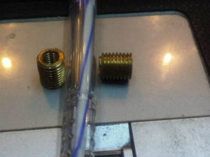

  6. Camry191
    Camry191 Advanced Member
    14/9/11
    1.781
    27
    Cảm ơn các Bác nhiệt tình quá, Bác nguyenlam109hp cố gắng tìm hộ ae xem ở dưới hp có không nhé. Trường hợp không có em sẽ nhờ ae ở Tp HCM tìm giúp.
    Bác Hùng ơi loại như ảnh ngoài là ren 8 trong là ren 5 em thấy loại này dùng cho sắt thôi, bắt vào gỗ MDF không chịu được đâu vì rãnh ren 8 ở ngoài nông khi vặn chặt nó không bấu được vào gỗ và bị lôi tuột ra ngay.
    Tốt nhất vẫn phải tìm cho bằng được loại tán cấy này.

  7. vestonmanhhung
    vestonmanhhung Advanced Member
    26/10/10
    847
    33
    Em cũng biết đây là loại dành cho Fe nhưng mà khó kiếm quá nên em bắt tạm mấy em về trình báo các bác,các bác mà không ưng cai Bụng thì em lại thả mấy em đi không giữ nữa :mrgreen:

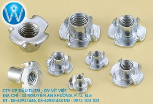

  12. thinhgia
    thinhgia Advanced Member
    18/1/08
    5.002
    531
    Còn Lâu Mới Khoái Nhá
    Các bác nên sài T nuts vì với cấu trúc MDF thì việc sài con sâu này sẽ không thực sự khỏe,nhất là với các driver nặng cần xiết mạnh ,chưa kể là với MDF tại thị trường VN em thấy chất lượng không được tốt cho lắm.
    việc gắn cái T nuts luôn dễ hơn cái này và lực siết khá thoải mái,trong khi cái này rất dễ bị lỏng và nếu con ốc trong với cái này bị kẹt chút là nó trôi vòng ngoài thay vì xoáy nó chỉ ra con vít thì nó ra cả vỏ

    Mấy anh em bọn em cũng đang loay hoay về khoản này đặc biệt bác Camry vì bác Camry dùng Driver to nhất. nhưng em chưa biết hình dáng T nuts thế nào bác cho em xin thêm tý hình bác nhé.

  15. thinhgia
    18/1/08
    5.002
    531
    Bác coi trong link này mà có bác post lên.nó nằm thứ 2 (trong đó họ gọi là Tán chấu )
    http://www.xuongcokhi.net/danh-muc-san- ... n-tan.html
    Vấn đề là nó với lớp ren khá mỏng khi bấu vào thành MFD không thực sự khỏe cho lắm và áp dụng cho chip board với những vật dụng ít khi được tháo ra vô,gần như sài một lần để liên kết các khối trong đồ funitures

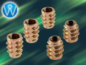

  17. regular
    regular Advanced Member
    6/6/07
    7.375
    Non-Groups
    Loại này có vẻ được việc hơn. nhất là chỗ lắp Driver
  18. HaiThuat3006
    HaiThuat3006 Advanced Member
    17/12/11
    1.648
    58
    Đúng là tại em không biết tên gọi thôi bác ạ. Loại này em đã dùng qua có ưu điểm riêng của nó nhưng nhược điểm em đã gặp phải khi em vặn lắp driver vào thùng loa do ấn lực vặn hơi mạnh tay, thế là em nó tụt luôn vào thùng loa và kéo theo một miếng MDF nhỏ do em đã gắn keo đồng thời khi thi công loại này cũng khó khăn hơn so với tán cấy không vành một chút. Hiện tại em và một số bác vẫn đánh giá loại tán cấy không vành hữu hiệu hơn bác ạ.

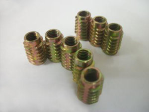

  19. nguyenlam109hp
    nguyenlam109hp Approved Member
    19/10/11
    20
    Thưa với các bác là em đã đi tìm toàn bộ chợ Sắt nhưng không có loại tán cấy như bác Cam đang tìm kiếm. Nhưng em đứng suy nghĩ một lúc thì nghĩ ra rằng liên quan đén nghề mộc sao mình không hỏi đến bác thợ mộc nhỉ. Rất may la em có quen với bác thợ mộc và được bác cho biết là HP có bán cái loại Tán Cấy này. Em mừng quá nên phóng xe đi đến các đại lí cung cấp phụ kiện về đồ Gỗ. Và đi đến đại lí thứ 4 em đã tìm thấy loại tán cấy mà các bác đang tìm, tuy vây loại tán cấy này chủ cửa hàng nói với em là chỉ có có 1 size duy nhất (ren ngoài 8 ren trong 6)để cung cấp cho các bác thợ mộc mà thôi. Em đã mua thử mấy cái gửi lên cho các bác xem như thế nào nhé.

  24. HaiThuat3006
    17/12/11
    1.648
    58
    Cảm ơn bác trời rét mướt thế mà vẫn lặn lội vì anh em. Nhưng ren 6 HN cũng có bác ạ. Ren 6 không vừa lỗ khoét của rất nhiều driver.

  25. Camry191
    14/9/11
    1.781
    27
    Cảm ơn Bác regular
    Nó đây:
    Hiện tại chỉ có loại 4mm và 6mm. Không có 5mm. :( (loại 5mm này lại dùng cho rất nhiều Driver) Hàng có sẵn ở TP HCM.
    Các Bác thấy được không đăng ký để lấy một thể nào?
