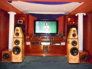

    Xin phép bác Cam cho em share tấm hình.

    Xin phép bác Cam cho em share tấm hình.[/quote]
    màu loa không hợp với phòng rồi bác ơi
    màu loa không hợp với phòng rồi bác ơi[/quote]
    :lol: năm người mười ý, cám ơn bác đã góp ý, thây kệ miễn sao bà xả em khen là được rồi. :D
