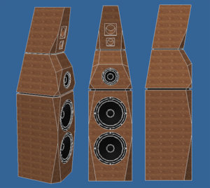

    Năm mới Bác Mozart có "ngứa nghề" diy tiếp không? :D
    Nếu Bác "buồn tay" em với Bác nghiên cứu phương án thùng này xem thế nào? Em đã dựng 3D thử. :)
    Nếu diy đôi này tìm đồ đánh chắc là "khoai lắm"
    Ôi! bao giờ mới được thưởng thức nghe em nó hót, không biết ở HN đã ai sở hữu em nó chưa :?:

    Bác Cam giống em ở chổ chưa làm xong cặp này mà đã nghĩ tới cặp loa tới, :lol: nhiều khi em không biết là mình làm loa để nghe hay là chỉ để thỏa mãn cái tính tò mò, làm để xem em nó hót ra sao.
    Đối với tay nghề của bác thì chuyện làm em Sentinel này thì chỉ là vấn đề thời gian thôi. :wink:
    Theo em nghĩ vấn đề không phải tìm đồ đánh, mà mình định đánh với thứ gì để tìm driver.
    Bác đã có 4 cái bass Eton 12" rồi , có định xải active amp để đánh nó hay chỉ có ý định lảm 3 đường tiếng thôi, cách thứ 2 muốn nghe cho được chắc củng phải xài bi-amp thôi.
    Em củng chưa được nghe em này hót bao giờ,
