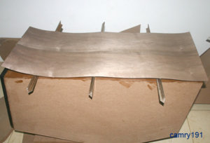

    Các vách ngăn đứng trong modul bass vẫn có thể thay được, hôm trước em có chỉ cho các bác thấy có thể lắp thêm hoặc bỏ ra bình thường, khi nào căn chỉnh âm xong mới gắn cố định.

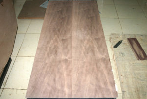

    Veneer thì em vẫn dán vì mấy lý do sau:
    1. Thùng đã cố định, không có gì phải thay đổi.
    2. Ống vent em vẫn đang để cắm xuống đất. Nếu có thay đổi ống vent quay ra phía sau thì chỉ khoét lỗ phía sau còn lỗ ở đáy thì chỉ cần thay một tấm nắp đáy khác là xong (phần đáy để mở tháo lắp được)
    Dán veneer

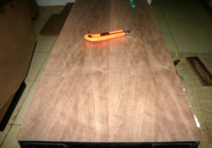

    Venner của bác Cam nhìn đẹp quá bác biết chỗ nào dể em và Baominh2313 khuân về.
    Bác Cam dán chắc là có một con lăn như là làm bánh để dán bác nhỉ...

    Hôm nào hai Bác qua lấy tán cấy 4mm thì em hướng dẫn cho các bác cách dán veneer thế nào cho đẹp. Không cần con lăn hoàn toàn chỉ bằng tay không và có đi găng tay dán xong cho các bác sờ thử sẽ thấy phẳng lì không có một vết gợn dù chỉ là nhỏ nhất :D
    Tốt nhất là ngày mai bác qua, để mấy hôm nữa thì em dán xong rồi.

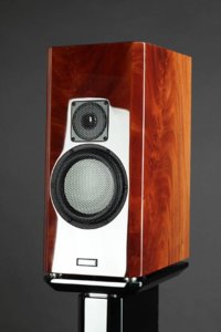

    Em làm cũng được mà, bác coi veneer cùa em trước khi đánh verni cũng tối vây.
    Sau khi đánh verni màu khác hẳn, hình này chưa sơn PU.
    Ý quên Canada còn xa hơn... Ý nữa. :D
    Em đã nói nếu ở gần em sẽ lo phần ..... trang điễm cho mấy em.

    Bác mozart làm thùng chuyên nghiệp quá. Màu veneer trước và sau khi sơn nhìn khác hẳn, đẹp đẹp đẹp...

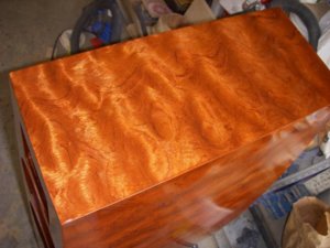

    Có bác nào ở HN biết chổ bán Verni thì giúp bác Cam với, phải bác nói sớm em mua rồi mail về cho bác.
    Verni thì có nhiều màu, lọai em xài thì là hổn hợp giửa đỏ và vàng, nếu bác nhìn từ xa thì thấy hơi đỏ, nếu nhìn gần có anh nắng chiếu vào thì giống như trong hình.
    phần quan trọng khi đánh verni là bác phải đánh từng lớp mỏng, tay này cầm khăn nhúng verni đánh lên, đợi chừng 30 giây tay kia phải lau liền. cái phần lau này dể bị mắc khuyết điểm , tại vì các bác bỏ tiền ra mua verni mới đánh lên sau lại lau bỏ? tại vì trong cây bản chất nó nhửng đường vân có chổ cứng chổ mềm, chổ cứng hút màu chậm hơn, các bác lau đi để cây hút màu theo nhiều lớp khác nhau để lộ vân gổ lên, sau khi verni khô lớp đầu các bác lấy giấy nhám 220 đánh sơ sơ cho đi bớt lớp verni bên ngoài, nếu các bác chưa bao giờ đánh verni sẻ thấy giai đoạn này rất đau bụng, tai sao lại mài bỏ verni đi? tại vì nếu không mài bỏ đi thì cây không hút thêm verni được, lớp đầu cây đã hút được một số lượng verni khác nhau. lúc bác đánh lớp thứ 2 đã thấy bắt đầu đẹp.
    Các bác phải làm như vậy 2, 3 hoăc 4 lần , tùy theo màu đậm hay lợt, phải test thử trước trên một miếng veneer trước xem bác phải đánh mấy lần, Các bác nên nhớ toàn thể loa màu sẽ thấy đậm hơn sample môt chút.

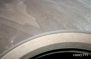

    Dán veneer:

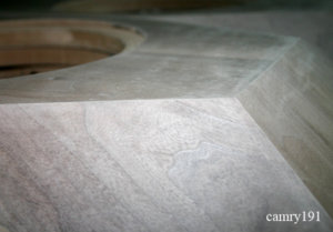

    Các mép cạnh sau khi dán và cắt lấy giấy giáp mịn mài.
  23. Camry191

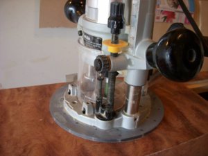

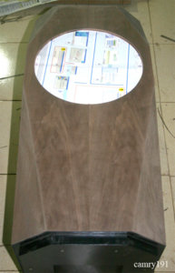

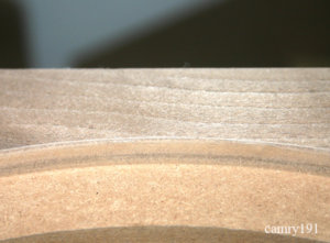

    Các cạnh lỗ khoét loa dùng dao dọc giấy loại nhỏ xén sau đó mài bằng giấy giáp mịn. Các cạnh sẽ rất sắc và vuông miết mạnh là đứt tay :)

    Quá đẹp, có lẽ mai bác Cam chuyển nghề đc rồi đấy. He he. Bác Cam sử dụng keo gì vậy. Bác nói qua các bước dán veneer cho em biết học tập với đc không.

    Bác Cam đánh verni trước chừng nào bác ưng ý rồi mới sơn PU, loại veneer của bác không cần thêm chất chống vàng.
    Pha verni vô sơn không phải dể, cái này thường phải đặt từ hảng pha chế trước cho từng loại gổ.
    Nếu có dịp ở HN có cặp Verity Audio nào cở như Parsifal, hay Lohengrin thì các bác nên đi nghe thử và coi cái lớp sơn bên ngoài như thế nào, tât cả loa hiệu này được gia công ở shop của người Việt.
    cái hình em chụp thì chỉ mới đánh verni thôi chứ chưa sơn PU, mà bác đã thấy nó bóng như vậy, đó là do qua 3 gian đoạn verni - mài.
    Còn nếu bác muốn tự sơn để biết khả năng của mình đến đâu, thì lúc mua máy nén thì phải mua máy có khả năng cho ra ít nhất 6.5 SCFM hơi gió. còn muốn giống như hình Tidal speaker, thì sơn xong phài đánh bằng giấy nhám 600-1200-2000-4000-6000-12000, sau đó đánh lại bằng dầu bóng xe hơi, lúc bác đánh giấy nhám 6000 thì nó đã bắt đầu bóng rồi.
