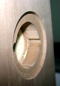

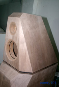

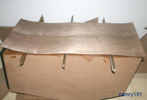

    Cách dán Veneer:
    Trước tiên Bác phải mài phẳng mặt cần dán dùng giấy giáp mịn xoa đều để tạo độ bám của keo.
    Sau đó bác bôi keo lên mặt cần dán và mặt veneer. chú ý là phải bôi keo đều trên mặt, tránh chỗ nhiều keo, chổ ít keo, chờ keo se mặt rồi bắt đầu dán.

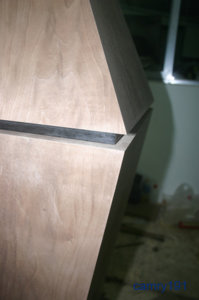

    Khi dán bác kê mấy miếng gỗ như ảnh để căn chỉnh và không cho veneer dính vào mặt cần dán. Bác bắt đầu dán từ một cạnh và dùng tay miết như dán nilon xe máy nhưng khác là đây là gỗ nên bác phải miết tay thành đường thẳng và song song với mặt cong của gỗ cứ miết từ từ đến đâu thì bác rút tấm gỗ ngăn cánh ra đến đó. Bác đi găng tay để miết cho đỡ đau.
    Chú ý là bác miết tay phải thật đều thì mới dồn hết không khí ra không bị lồi lõm. Không nên dùng con lăn vì dùng con lăn nhiều chỗ vẫn lọt không khí và sẽ không phẳng bằng miết tay.
    Nếu Bác chưa hiểu thì em sẽ chụp lại quy trình dán cho bác xem :D

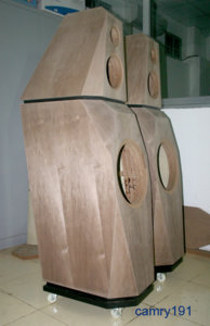

    :arrow: Veneer đã dán xong.

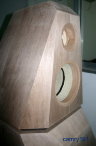

  12. Camry191

    Giai đoạn làm body cho cặp loa đến đây xem như đã hoàn thành mỹ mãn rồi các Bác nhỉ.
    Giờ đến phần trang trí cho body này chắc Bác Cam phải tốn không ít công sức cho nó đâu khi Bác chưa rành rẽ trong lĩnh vực này lắm, nó đòi hỏi phải có óc thẩm mỹ sáng tạo, sự khéo léo (nói đến cái này thì khi nhìn cắp loa chắc Bác có thừa). Tuy nhiên vẫn cần phải có kinh nghiệm tay nghề cũng như hiểu biết pha chế hoá chất tạo nên nét đẹp hoàn mỹ thăng hoa được. Hiện em đang làm trong hãng sản xuất Ô tô , nên phần sơn bề mặt có thể giúp cho Bác một số ý kiến hoàn thiện cho cặp này, nhất là khi Bác có ý định tự sơn cho nó.
    Theo em nghĩ , đối với phòng nghe của Bác nhiều ánh sáng thì Bác sơn màu hơi sẫm , còn phòng hơi tối thì chọn đánh veneer loại sáng như ý kiến của bác mozart thì thích hợp.
    Sau khi đánh veneer theo màu chọn theo sở thích, bước tiến theo phủ bóng thật sự là phần quan trọng.
    Tại sao đây là phần quan trọng : Vì tất cả hình dạng mặt ngoài đều được lột tả ra rõ ràng.

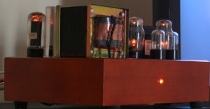

    Đánh verni bác nên nhớ kỹ thuật là đánh ..... và MÀI
    em gửi bác hình cái ampli đánh verni mà ....không dám mài. em xin lổi mươn đở tấm hình của bác nào trên forum làm ví dụ

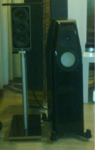

    Có 1 việc thế này, hai hôm trcs, em công tác SG có ghé shop bác TV chơi, bác ấy cũng DIY 1 thùng loa rất hoành tráng, và kỹ lưỡng, cũng sử dụng driver bass eton giống hệt bác, nhưng có thể phòng ốc hoặc phân tần hoặc thùng..chưa đạt chuẩn nên em thấy tiếc bass tuy sâu, khoẻ nhưng lại mang hình bóng của lực sỹ. Bác ấy nói rằng thua đứt Bayma. Em nghĩ driver hay là được 2/3 quãng đường, phần còn lại tuy ngắn nhưng gian nan hơn nhiều. Em nói điều này ý muốn nói rằng: việc có thể phải thao ra tháo vào căn chỉnh phân tần, bông lót, ống vent là khó tránh. Vì vậy chưa nên đánh vecni. Thông thường anh em mình nhiều lúc hay sốt ruột mong nhìn thấy sp, đôi khi đốt cháy giai đoạn. Cặp loa của em cũng bị tình trạng tâm lý giống vậy nên giờ có 1 vài điểm em chưa ưng.
    Hôm nay ghé shop gacon nghe 1 cặp búc seo Acapela (C40xS30xR15), em không thể hình dung được trên đời này lại có 1 cặp búc seo hay đến vậy. Nó cho ra 1 thứ tiếng bass đầy đặn không thua kém 1 cặp loa thùng nào. Giá nó cũng ngất ngưởng ~ 10.000$. Qua đó mới thấy, cái thùng nó kì bí vô cùng.

    Em có chụp trộm được cặp búc seo này. Bác Cam so với Kharma ce 3.2 thì biết nó bé thế nào, không khác gì 1 cặp loa vi tính. Nhưng nó cho ra 1 thứ âm thanh không thể hình dung người lớn đến mức vậy được. Cặp loa này như bác chủ nói là đã tháo ra, ở trọng chiều rộng chỉ còn có 10cm thôi. 01 ống vent thẳng đứng lỗ mở ở gầm loa giống avalon. Em quên mất model là gì rồi.

    Đôi này ống vent cắm xuống đất à Bác. Hôm nào phải ghé qua shop bác gacon để nghe và thưởng lãm.
