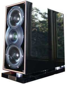

    Nhưng vecni không liên quan gì đến âm thanh. Việc thùng loa của bác đến đoạn này coi như đã hoàn thành 100% nhiệm vụ của nó. Vecni chỉ là son phấn nên lúc nào em nó ra sân khấu hãy trang điểm ạ,giờ tập sau cánh gà mặc 2 mảnh hát cũng không sao, vội gì bác. Còn mấy thứ trên là dẫn chứng cho cái việc đó thôi. Chứ còn em không đi sâu vào chất lượng hay kỹ thuật DIY vì em thấy tay nghề em còn phải học bác nhiều mà :)
  2. syen
    syen Advanced Member
    12/2/08
    6.770
    117
    Bang KenKen
    Ống vent cắm xuống và dài gần hết chiều cao thùng loa. Cặp loa này mà chùm mềm test mù, đến khi mở mềm ra, ối bác tưởng vừa xem ảo thuật. Hôm nào rồi ghé quá đấy nghe và tham khảo ạ.

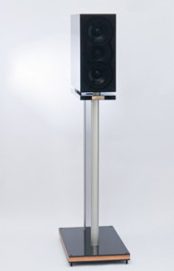

    Bác xem có phải là cặp bockshelf này không? Nó là Acapella Fidelio II MK III. Cặp này 8~10 ôm, Cs từ 80~250W, độ nhạy 87db.
    Cộng hưởng âm trầm tỷ lệ thuận với độ dài ống vent.

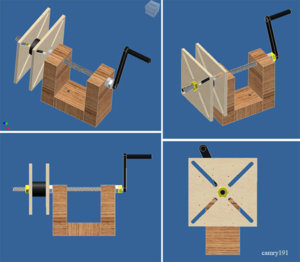

    Để cuốn cuộn cảm được dễ dàng em thiết kế cái máy cuốn đơn giản và gọn nhẹ như hình. Mời các bác xem.

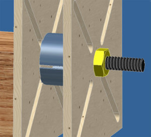

    Khe rãnh ở khuôn để khi cuốn xong thì lồng dây nhựa siết vào cho chặt sau đó mới tháo cuộn cảm ra khỏi khuôn.
    Khung và khuôn làm bằng gỗ cho rẻ, chỉ cần mua thanh sắt phi 8 có ren suốt và mấy con êcu. Tay biên có thể lấy sắt phi 8 uốn hình chữ L và hàn vào trục.

    Bổ sung ý kiến về cái máy quấn cho bác Cam:

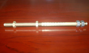

    Cái trục vít bác phải làm bằng vật liệu phi từ tính. Để có thể đo trị số cuôn cảm ngay trên khung quấn mà không cần tháo ra. Nếu bằng sắt khi bác đo 1 trị số, tháo khỏi máy cuấn lại là trị số khác. Có thể mua 1 cây đồng thau D~10-14 mm rồi thuê tiện ren.

    Đúng là như thế nhưng làm bằng đồng như bác phải thêm công đoạn thuê thợ và chi phí chắc đắt hơn nhiều. Không cần thiết phải cầu kỳ như vậy vì mình cuốn cũng không nhiều, khi cuốn vẫn có thể tháo ra để đo trị số vì hai mặt khuôn được nối với nhau bởi hai vít nằm trong lõi khuôn. Và khi cuốn cuộn cảm thì số vòng đã được tính toán tương đối rồi, chỉ cần thay đổi vài vòng bên ngoài là có thể đạt được chỉ số mong muốn.

    He he, em thấy cái ko cần tiết kiệm thì bác lại tiết kiệm quá. Mọi công thức tính cuộn cảm chỉ là gần đúng thôi. Sẽ tiện và chính xác hơn nhiều khi để nguyên trên mày quấn đo trị số bác ạ. Chỉ mất mấy chục bạc và 1 tiếng đồng hồ, mấy thằng thợ cơ khí trên Đê la thành nó làm cho.
    Em ví dụ: Công thức của bác tính bị non, bác sẽ phải thử 1 cuộn xem non bao nhiêu % so với lý thuyết rồi quấn dư ra. Sau đó vác ra đo, thừa bao nhiệu lại tháo vài vòng. Cực kỳ bất tiện bác ơi. Trong khi chỉ 1 cây ren đồng thau là giải quyết hết.

    Bác nói cũng có lý :) Hình như bên ngoài cũng bán sẵn đoạn đồng trục có ren sẵn, nếu có thì mua luôn khỏi phải thuê tiện.

    Bác Camry làm được cái máy cuốn cuộn cảm đẹp và tiện dùng quá. Lúc nào cho Em mượn làm vài cuộn cảm với nhé. :D
    Em có gợi ý bác dùng trang web này để tính cuộn cảm. Em đo theo kích thước của nó cuốn mấy cuộn cảm rồi đều đúng. Bác chỉ cần tính theo số vòng của nó và cuốn thêm 5-10 vòng sau đó tháo ra đo lại bằng máy và dỡ dần vài vòng ra cho chính xác là OK.

    Thêm một tips nhỏ nữa là bác nên dùng cái lõi to một chút ạ. Khoảng 3,5cm-4,5cm để cuốn cuộn cảm cho loa bass. Cuốn bằng lõi nhỏ vất vả mà ko đẹp đâu bác ạ.

    Một phần mềm rất dễ sử dụng. Nếu Bác cần máy cuốn cuộn cảm bác cứ PM cho em. Rất vui vì sản phẩm làm ra đã có ích :D . Máy cuốn em đã làm xong đang chờ khô keo, mai em sẽ post lên.
    Tb: Trục máy cuốn đã thay bằng đồng thau theo tư vấn của Bác syen.

    He he, cái máy của mình là máy quấn biến áp, nó không quan tâm đến trị số Henri nên trục của nó vẫn là trục thép, cứ phải vừa quấn, vừa tháo ra đo rồi lại quấn rất mất công. Mình tư vấn bác Cam làm bằng trục đồng thau là để sau này quấn kế đấy :D
    Bác Cam đã có đồng hồ đo điện cảm chưa? Nếu chưa có thì em cho mượn, đỡ phải mua bác ạ :D

    Rất hiểu ý của bác :D Hôm nào cuốn cuộn cảm sẽ mượn Bác đồng hồ đo henri.
    Trục đồng ecu đồng cho đồng bộ luôn. Ecu sắt để hàn tay biên.
