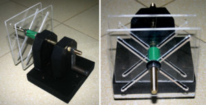

    Hix time này em hơi bânn nên em không thông báo với bác Cam,em cũng đã quấn song quận cảm cho đôi loa của em rồi ạ,nên bác có cần máy quấn mai em chạy qua đưa cho bác cả máy quấn lẫn đồng hồ Henry luôn ạ...khi nào bác quấn song em lại mang về quấn tiếp nếu đôi loa của em nghe chưa ngon... :( :mrgreen:

    Bác nói muộn quá, máy quấn dây đã xong rồi, chỉ còn chờ mua dây đồng :D

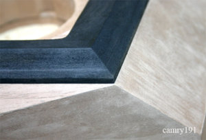

    Gia công mặt Ecăng

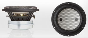

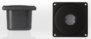

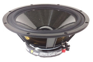

    Gần tết rồi tiến độ dự án của em có chậm lại do quá bận, tình hình này là không xong được trước tết âm lịch :( . Tết này em vừa ăn tết vừa làm Crossover vậy.
    Và đây là dự án kế tiếp DIY đôi loa 3-Way một modul có độ nhạy cao có khả năng chơi được với amp đèn.
    Thùng loa dự án này sẽ theo mẫu của Kharma Grand và được sơn mài đen bóng có ánh tím như đàn Piano.
    Đây là phần driver:
    1. Bass Eton 12-689/62
    http://www.madisoundspeakerstore.com/approx-12-woofers/eton-12-680/62-12-hexacone-woofer/
    2. Mid Accuton C173-6-096E
    http://www.madisoundspeakerstore.co...e-6.5-ceramic-cone-woofer/midrange-neodymium/
    3. Tweeter Accuton C25-6-013
    http://www.madisoundspeakerstore.com/hard-dome-tweeter/accuton-c25-6-013-1-ceramic-dome-tweeter/
