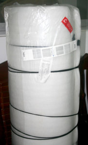

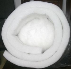

    Damping đã về và có hai loại, một loại bông tấm ép chặt dày 4cm và một loại bông ép lỏng rất xốp dày 3cm.

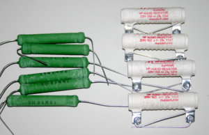

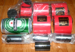

    Linh kiện lắp phân tần đã về
    Tụ có đường kính to hơn hẳn lon bia
    Điện trở công suất
    Satuki likes this.

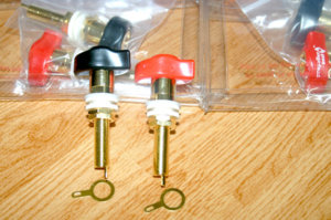

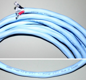

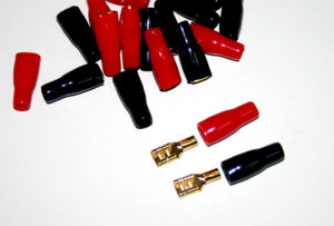

    Cọc loa và giắc nối mạ vàng
    Dây dẫn

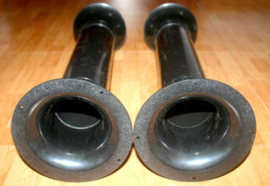

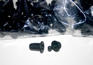

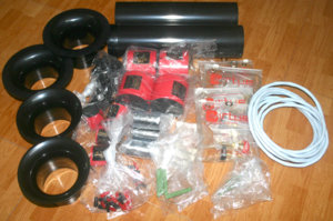

    Đến những cái nhỏ nhất này cũng phải nhập :(
    Chốt Ecăng
    Ống cộng hưởng

    Bia Bà - Văn khê - Hà Đông
    Mấy cái tụ be bé thế này thì riêng bộ cross đã được 7-8kg :lol:

    :D ! Riêng dây đồng để cuốn tất cả 10 cuộn cảm đã nặng ~10Kg đồng :shock:

    Bác ơi, đường kính ống vent của bác bao nhiêu đấy ạ!
  14. Camry191
    Camry191 Advanced Member
    14/9/11
    1.781
    27
    Ống vent có đường kính 3", độ dài cắt tuỳ theo tần số cộng hưởng.

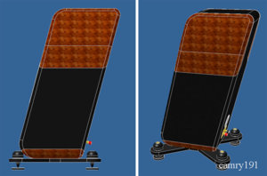

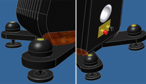

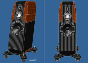

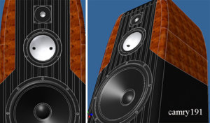

    Phần thiết kế cho dự án tiếp theo.
      File size:
      91,9 KB
      Views:
      255
      File size:
      101,8 KB
      Views:
      257
  18. Camry191
    14/9/11
    1.781
    27
    Tiếp:
      File size:
      111,6 KB
      Views:
      247
      File size:
      90,3 KB
      Views:
      245
  19. onlyspeed
    onlyspeed Advanced Member
    23/5/09
    300
    Bác làm chuyên nghiệp quá. Chúc mừng bác.
    Cách thiết kế và thi công của bác làm em nhớ tới bác Alibaba. :D
  20. themask
    themask Advanced Member
    15/4/09
    547
    Bác Camry dựng 3D đẹp quá, bác mà bên chuyên ngành ký thuật chắc giỏi lắm :p
  21. Camry191
    14/9/11
    1.781
    27
    :D Cảm ơn Bác
    Em không phải là dân kỹ thuật, em là dân kinh tế. :)

    Dân kinh tế mà bác dựng 3D tốt như như kiến trúc mỹ thuật vậy, bái phục bác luôn.

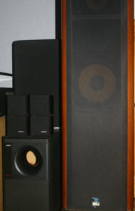

    Có bác nào dùng bose AM5 chưa nhỉ, cho em vài nhận xét về chất âm, em định làm bộ này để xem phim và nghe nhạc trong phòng ngủ. Đôi này ghép với Amp gì hay. cảm ơn các bác!
    Em không biết bác Cam còn ý định làm bộ này nữa không nhỉ :lol:

    Chào bác mozart
    Hiện tại em đang có bộ này ở nhà để một góc, không nghe. Bộ bose AM5 Lifestyle này dùng trong phòng ngủ có diện tích nhỏ khoảng 14~18m2 để xem phim rất hay, tiếng thoại và tiếng bass ấn tượng, hiệu ứng tốt nhưng nghe nhạc thì không ra gì.
    Bose AM5 nên ghép với amp DENON hoặc CARVER rất hợp.
    Ở VN đôi này bây giờ nếu còn đẹp giá khoảng $320. :)

    Bác Camry dựng 3D tốt quá nhỉ , bác vẽ bằng soft gì vậy ạh ,nếu được bác có thể cho em xin cái file dựng hình không , em về setting lại rùi render hình coi chơi ạh :)
