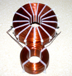

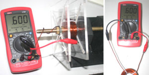

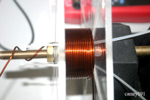

    Em đã cuốn xong một số cuộn:
    Đo thông số trực tiếp trên máy cuốn và khi tháo ra trị số Henri không thay đổi. Đồng hồ đo của Bác HaiThuat3006 còn mới quá :D
    Hoàn thiện

    Đúng là khéo tay hay làm................... hi...hi...đồng hồ của em cũng mới mua lại cũng chưa dùng nhiều, cái trước cụ nhà em lên khen hay hay thế là cụ lấy mất..... :).

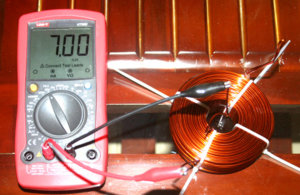

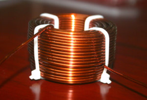

    Em quấn cuộn này có thêm 1 đầu ra 6mH để thử.

    Công nhận là bác Cam cực khéo tay, bác mà ở SG thì e chạy qua nhờ bác cuốn giúp e vài cuộn cảm xài chơi.. :?
  19. caoan

    Em thấy chất lượng dây cũng được đấy các bác mua dây nên chọn hàng chính hãng. Sau khi quấn xong cuộn cảm thì em đo điện trở của cuộn cảm thấy gần đúng như lý thuyết :D
