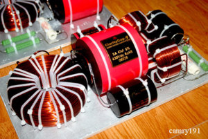

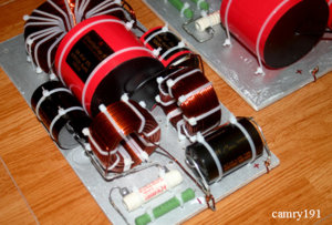

    Bố trí linh kiện mạch phân tần của modul bass và modul mid/Tw.

    33
    Bác nêm xem lại cách đặt quận cảm trong bo mach phân tần các quận phải đặt ơ các vị trí vuông góc nhau không nên đặt nằm hết như vậy,tuy khoảng cách khá xa và modun loa bass riêng biệt nhưng theo em vẫn nên bố trí lại cho an tâm

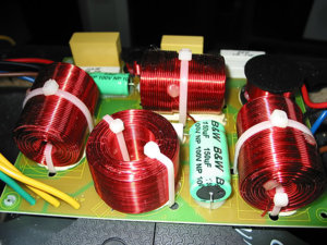

    Hình tham khảo

    Em đồng ý với bác Veston.

    2 cuộn cảm đặt cách xa nhau minimum 5 inches là ok. nếu đặt gần hơn, nên xếp cuộn cảm theo hình như hãng B&W phía trên.
    bác có dự trù là mình sẽ cần căn chỉnh thế nào chưa ? bác đã có linh kiện thủ sẵn ?

    Em mới đặt vào bố trí thử, chưa cố định và em sẽ nghiên cứu cách đặt như của hãng B&W. Còn căn chỉnh thì phải hoàn thiện xong nghe thử xem có thế nào, có thừa hay thiếu dải nào gì không đã, khi đó mới tính tiếp.

    cuộn này nặng bao nhieu vậy bác

    Cuộn này nặng 1,4Kg

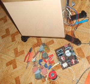

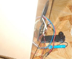

    1 chiếc loa em để nguyên phân tần, 1 chiếc em thay tụ cho từng giải. (tất cả để ngoài thùng loa hết). Sau đó em cắm vào ampli để test. Ampli của em có nút chuyển A và B cho loa. Em đấu cả 2 thùng vào 1 kênh (R) nhưng 1 thùng ở cọc loa A, 1 thùng ở cọc loa B. Sau đó em cho phát từng loa một. Ngay trong thời điểm nó đáng hót, em có thể swich 2 loa cho nhau, vì chính việc chuyển đồng thời này nên cảm nhận sự khác biệt vô cùng rõ ràng. Đặc biệt là bài số 3 của địa Triangle Musicques. Còn bác muốn test tiếng bass thì bài số 7 cũng đĩa này là 1 thách thức nhiều cặp loa bị rơi từ vòng loại :D
    Em post vài cái ảnh thử nghiệm làm ví dụ, em có cả vài chục tụ tị các laọi để trải nghiệm :D
    (ảnh hậu trường giờ mới công bố)
    Phân tần để ngoài, câu dây vào qua lỗ cộng hưởng, linh kiện hàn đính tạm.

    Còn cái này nữa, em thấy trên mạch phân tân của bác có xuất hiện kha khá điện trở, em dự đây là điện trở các mạch phụ trợ như L-Pad hay cân bằng trở kháng. Đáng lẽ bác nên sử dụng L-pad variable đã rồi mới fix trị số. Vụ L-Pad lsẽ àm thay đổi khá lới đến tổng thể âm thanh của thùng loa. Còn vụ cân bằng trở kháng sẽ một phần làm cho nàng loa của bác có kèn chàng rể ampli hay không đới :D

    Điện trở lắp mạnh L-Pad để cân bằng độ nhạy cho các loa.

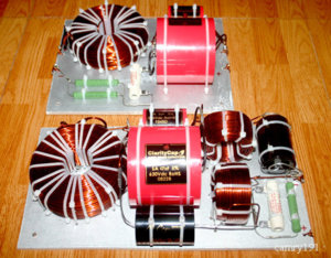

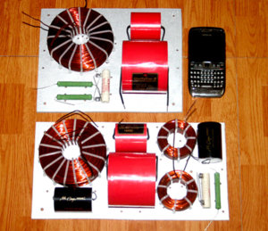

    Em đã hàn xong được một bộ Crossover, do là thợ không chuyên nên hàn và đi dây hơi xấu :)

    tấm đế bằng nhôm hay phíp vậy bác, nếu bằng nhôm thì bác lưu ý cách điện di ống ghen hơ lửa các mối nối vừa an toàn vừa đẹp ạ

  22. Camry191
    Camry191 Advanced Member
    14/9/11
    1.781
    27
    Tấm đế bằng gỗ có sơn cách điện và đi dây nổi phía trên nên trời có nồm đổ mồ hôi như ở khí hậu miền Bắc cũng không vấn đề gì.

    nhiều khả năng là tụ dỏm hoặc tụ hư. khi ấy trở kháng tụ sẽ tăng lên đáng kể và có thể gây méo tiếng.
    tụ treble bản thân em dùng loại Teflon thấy là ngoong nhứt :D
    bác Camry, em không thích dùng mạch cân bằng trở kháng vì chúng gây lệch phase thêm (làm ta khó khăn khi chỉnh 2 loa đồng phase nhất có thể được) và làm giảm kha khá độ nhạy. nói chung đấu đế lắm em mới chơi loại ấy khi em không kiểm soát được điểm cắt.
    bác Cam cần lưu ý rằng đáp tuyến hay gì gì đó tính trên giấy khác với thực tế khi hoạt động trên loa. ngay cả cái loa bỏ vào 1 thùng thì nó đã hót khác với khi nằm ngoài thùng. cái này em mạn phép không nói sâu vì... sợ làm bác... mất ngủ :mrgreen:
    vì vậy, em gợi ý bác làm 1 thử nghiệm là sau khi nghe thử loa với phân tần hiện tại thì bác tháo mạch cân bằng trở kháng đó ra và nghe lại.
    làm phân tần, cái quyết định là nghe. lý thuyết chỉ gợi ý vì cái nghe là kết quả của tổng hợp của nhiều thứ mà phân tần chỉ là 1 trong số đó.
