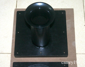

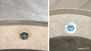

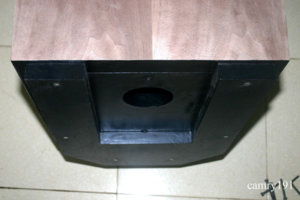

    Hôm nay, em tiếp tục hoàn thiện nốt các công đoạn còn lại của thùng.
    Đóng tán cấy để lắp Driver.
    Khoan và lắp ống vent.

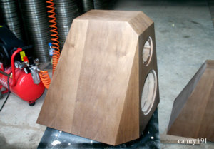

    27

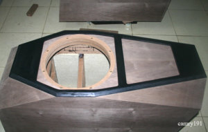

    Hoàn thiện phần xương của E căng cho modul bass.
  3. Camry191
    Camry191 Advanced Member
    14/9/11

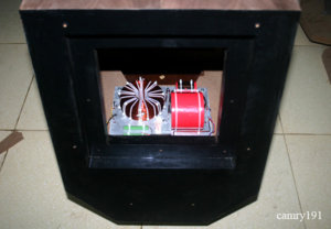

    Định vị chỗ lắp phân tần cho modul bass

    Cố lên bác Cam ơi,của em cũng gần song rồi hôm qua hì hục mãi cắm được 6 cái tán cấy vào cho loa Mid bác khoet hơi bị mỏng rùi... :wink:

    Không phải cất tiếng hát chào đời mà là thẩm mỹ viện lại để cho ra chất giọng mới :lol:
    *** Khoét mỏng là do driver của bác phần bắt ốc mỏng quá, gạn hết mức có thể rồi, nếu tăng lên vài mm nữa sẽ lấp mất khoảng trống của driver =>tiếng sẽ bí.

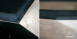

    Em bắt đầu hí hoáy tập sơn nước lót đầu tiên. Cảm giác lần đầu tiên cầm máy phun sơn kể cũng thú vị, nước lót đầu tiên là thực tập nên chưa đều tay, nước thứ hai sẽ đều hơn. Về màu sắc em sẽ pha màu đỏ và vàng để ra được màu như ý.
    Nước sơn lót không màu.

    Bác Cam e đoán bác là người cầu toàn, làm gì cũng phải hoàn hảo, e cũng vậy nhưng tùy khả năng :mrgreen: , bác cam đã test thử giọng e nó chưa? cái lỗ reflex ở dưới có ảnh hưởng và gây ù rền và khó xử lý lắm không? e đang rất quan tâm vấn đề này, vì loa của e cũng đặt lỗ thông hơi ở dưới, e đang lo về vấn đề xử lý cộng hưởng phòng. Bác chưa đi "guốc" cho e nó nữa ha? chiều cao tính từ mặt đáy loa xuống sàn là bao nhiêu?
