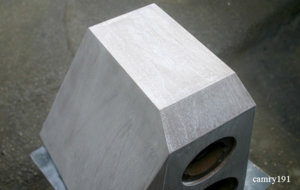

    Bác nhớ đánh giấy nhám trước khi sơn những lớp kế tiếp.

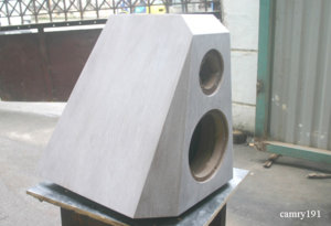

    Vâng, em có mài trước khi sơn lớp kế tiếp. Bác xem!

    Vâng tính em hơi cầu toàn :D không làm thì thôi mà đã làm là phải làm cho thật tốt không có khái niệm làm đại khái. Em chưa thử giọng em nó vì còn đang công đoạn sơn.
    Khoảng cách từ miệng ống cộng hưởng (đáy loa) đến sàn kể cả chân đinh là 7cm có thể vặn lên đến 8cm. Vấn đề ù rền bác không lo nếu đôi loa của bác mà bị ù rền thì bác làm theo cách này: điều chỉnh độ dài ống cộng hưởng, kê một tấm thảm ở dưới đáy thùng loa và kê chân cao lên một chút tức là tăng khoảng cách từ miệng ống cộng hưởng đến mặt sàn, Bác cứ điều chỉnh lần lượt từng chi tiết em đảm bảo với bác là hết luôn và tiếng bass nghe rất hay. Kinh nghiệm này em đã học được từ mấy anh bạn sứ sương mù. :)
    ***Khi sử dụng những đôi loa dạng này bác nên đầu tư basstrap cho phòng nghe.

    Đúng rồi đó bác ạ, khâu này nhiều người nghĩ là không cần thiết , nhưng nó là khâu quyết định cái đẹp của vân gổ sau khi sơn.
    Thân.
