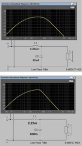

    Gửi chú Hùng 2 cái đường đặc tuyến mô tả đường đặc tuyến của mạch LP ví dụ cho Driver Eton 8-800/37HEX. Cắt bậc 2 theo sơ đồ 2nd-Order Butterword. Nếu chọn điểm cắt ở 500Hz sẽ có L1=2.25mH, C2=39mF. Nếu như thay trị số tụ C2 từ 39mF thành 100mF (Giữ nguyên trị số cuộn cảm L1) theo ý tưởng của Hùng thì sẽ có đường đặc tuyến phía dưới. Nhìn vào thấy ngay điểm cắt bị dời về phía tần số thấp, độ dốc tăng lên. Thậm chí tại 200-300hz còn được dâng lên ~ +3db. ==> Đoạn giao cắt chuyển tần làm việc 2 loa bass và trép sẽ võng hơn ==> có cảm giác thiếu tý trung trầm nhưng không có nghĩa là sẽ không hay.

  5. vestonmanhhung
    vestonmanhhung Advanced Member
    26/10/10
    847
    33
    Cám ơn anh,mô tả sinh động thế này thì em hiểu luôn không phải nhăn trán nữa ạ :mrgreen:
