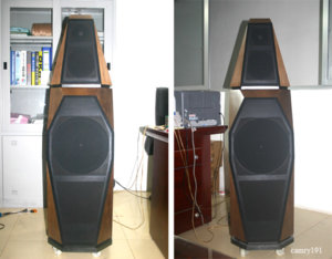

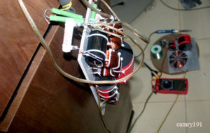

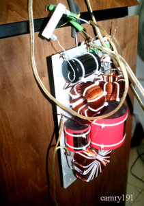

    Em lại lọ mọ tiếp dự án và đây là ảnh hậu trường của việc căn chỉnh phân tần.
    Trông phân tần như một mớ, dây loại rẻ tiền nối tạm để thử... sẽ tốt hơn khi cho vào thùng và đi dây loại tốt.
    Sau đây là cảm nhận về em nó khi bắt đầu hót:
    Tổng thể âm thanh hài hoà cả 3 dải, giàu nhạc tính, rộng mở và có chiều sâu (điều này nhận biết rõ nhất). Âm thanh phóng khoáng, không bị gò bó, khi vặn volum lên thì đôi loa dường như biến mất thay vào đó là một sân khấu ngay trong nhà :)
    Tiếng bass nhanh, rất thật và sâu, tiếng trống và tiếng contrabass rõ ràng, không nhoè. Em rất khoái tiếng bass này.
    Tiếng Mid thì trong trẻo, không gợn, truyền cảm và không bị chói gắt (Mid đáp ứng rất nhanh trong những đoạn cao trào).
    Treble nhẹ mảnh nhưng em vẫn cảm tưởng hơi nhiều treble khi vặn to (kế hoạch sẽ giảm treble đi chút xíu)
    Tối nay em chỉ cảm nhận được có vậy thôi, em đang khoái nghe em nó hót => một thành quả bù đắp sau bao ngày vất vả làm ra em nó. :lol:

    Theo em loay hoay nhat la phần chỉnh mạch Lpad này cho các giải nó cân bằng nhau con Wood của bác la ngon roi chỉnh con Teew la ngon thôi bác ạ,em phải đè cả mix và teew xuong mới ngon được...

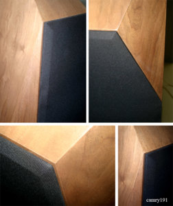

    Chúc mừng bác chủ có đôi loa rẻ, đẹp, hay.

    Chúc mừng bác Cam, đó là 1 kết quả tuyệt vời đối với lần đầu chạy thử. NÓ đúng là đền đáp xứng đáng công sức bác đã bỏ ra. Nó đã hay rồi thì việc điều chỉnh sẽ không quá phức tạp. Sợ nhất nó không hay thì mới lắm việc phải làm.
    Để nghị bác có 1 buổi ra mắt chính thức cái nhỉ. Bia, rượu đồ nhẵm anh em vác tới.
    À mà tiện hỏi bác đang phang em nó bằng gì đấy ạ?
    @Hachu: Chú dự đúng đấy chứ. Bác Cam cũng nói là bass không mềm mà. Có thể đó là đặc trưng của eton chứ không phải của thùng?
