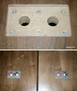

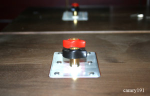

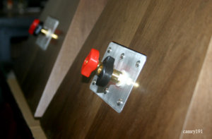

    Hôm nay, em mới gia công hoàn thiện phần bắt cọc loa :D
    Modul mid/tw
    Modul bass

    Em thấy màu nhôm không hạp lắm, trông kỳ kỳ, bác Cam chắc phải làm lại bằng thau màu vàng vàng mới hạp. :D

    Cây nhà lá vườn mà Bác. Sẵn có tấm nhôm dày 6mm thế là em chiến luôn. Không phải đi đặt bằng đồng (mà bí quá em lại mạ màu vàng vàng như bác nói) :D

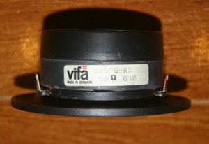

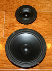

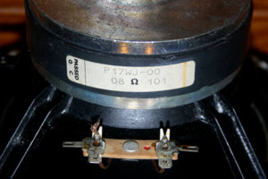

    Em đang có cặp driver VIFA này đang định DIY thùng BS để làm loa surround cho bộ xem phim. Các bác xem thế nào? Có ổn không ạ. :) Khi nào bắt đầu dự án này em sẽ lập topic riêng.
