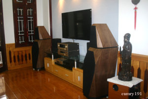

    Thử chất âm và so sánh với cặp loa JMlab (2 bass 8" )

    Cái kệ kính có khỏe đỡ được cái Amp và CD không ạ...em nhìn thấy hơi lo...
  8. caoan
    caoan Advanced Member
    21/12/10
    2.782
    hihi kính đấy là kính chịu lực , em thấy bác ý còn để em bé nhà bác ý nhảy cha cha cha mà ko vấn đề gì....

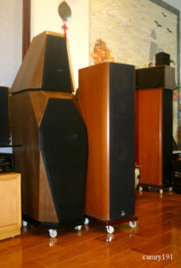

    với con mắt còi của em thi cặp loa cây hình chữ nhật của bác đẹp quá...
  10. themask
    themask Advanced Member
    15/4/09
    547
    E trông cặp lực sỹ của bác cứ như 2 con Robot đứng sừng sững trong nhà vậy, khiếp quá :lol:

    Nhìn cứ như là A va nông vừa cho ra dòng sản phẩm mới vậy :mrgreen:

    Về kiểu dáng: khỏe như lực sỹ, mầu sắc em vẫn thích mầu bác thiết kế ở trang 1 vì nó sáng hơn. Nhưng phải nói bác Cam kéo tay đóng rất đẹp và kỹ lưỡng đến từng chi tiết. E nói đùa rằng trình độ tay nghề ngang ngửa với bác Thanhvns chứ chẳng chơi. Phân tần rất Pro đặc biệt cuận cảm toàn dây 1,6 mm quấn đẹp ngang ngửa Bác Việt Hùng ông này giỏi thật.
