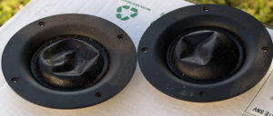

    Không biết có đúng topic không , nhưng thấy nhắc đến loa Mid , ở đây có bác nào dùng qua loa Mid đom chưa, tuy rẻ nhưng chắc cũng có tí chút mid , số là mình có 2 loa mid D75MX-10 của Vifa nhưng đom bị con nít nhấn vào nên bị móp đi , không biết có cách nào kéo cái đom ra không ạ , xin cám ơn các bác .

    Máy hút bụi!
    CHỉ lưu ý là để họng hút cách màng loa ít nhất 5mm. NHưng bác cố lên gồng tay giữ cho khoẻ nhé, không là nó kéo tay bác vào thì toi luôn cái màng loa.
    Ngoài ra còn có cách tiểu thủ công nghiệp như sau:
    - Bác lấy 1 chai nước khoáng (vỏ nhựa) loại 0,5 lít.
    - Uống hết chỗ nước trong chai :D
    - Cắt bằng đáy chai
    - Kiếm 1 đoạn dây điện đơn (loại 1,5mm2) có chiều dài bằng chu vi chai nước
    - Bổ dọc sợi dây điện, vứt bỏ lõi đồng. Lấy vỏ đó viền xung quang đường cắt đáy chai nước cho nó khỏi sắc cạnh
    - Dí đáy chai nước vào dom loa sao càng khít càng tốt
    - Dùng mồm hút mạnh ở miệng chai nước. :mrgreen:
    Hơi dai dòng nhưng hiệu quả :lol: Em toàn làm cách này vì nhà ko có máy hút bụi

    Bác lấy băng keo dính lôi nó ra là được

    Cám ơn các bác, bác Syen cách của bác chắc không được rồi vì màng loa mềm quá , còn cách của bác Mask thì khả thi , nhưng dùng keo nào ạ , mình chụp hình em nó để các bác xem có cách không, cái này là dự án bỏ dở dang 20 năm trước rồi cùng với Vifa P25WO woofer + D19TD trép , nay thấy các bác làm xôi động mình lại lôi nó ra thì bị móp ... :wink: , không biết dùng kim khâu rồi khêu nó ra như là khi ăn ốc vậy .

    Bác đừng lấy kim khâu mà kều lên là bị vết kim ngay, bác lấy máy hụt bụi mới đầu bật nhỏ thôi, nếu bóng loa chưa lên vặn to lên chút là lên ngay. Nhưng lưu ý bật máy hụt bụi nhỏ trước nhé ko thì hút cả bóng vào máy đấy.

    Cám ơn bác , để mình đi mượn máy hút bụi về làm thử xem sao .
