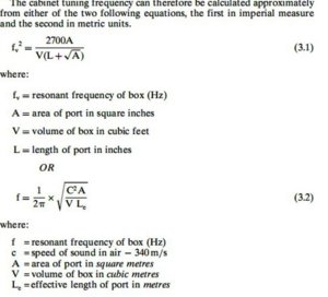

    Tiện thấy bác Buiducbac đang thắc mắc về vụ Fb, em mạn phép đóng góp mấy cái thu lượm được như sau:
    Fb là tần số cộng hưởng riêng của thùng. Cái này hoàn toàn có thể điều chỉnh được trong 1 phạm vi nhất định khi mà thùng đã được đóng hoàn thiện. Tham số Fb không liên quan gì đến củ loa mà liên quan đến thể tích thùng và kích thước vật lý của ống vent.
    Tuy Fb không bị ảnh hưởng bởi tham số cơ-điện của của loa, nhưng việc chọn Fb lại làm cho hiệu ứng "cái lò xo" của luồng không khi trong ống vent đạt được tốt nhất khi phối hợp với thông số củ loa.
    Cái này em xin đi vào lý thuyết 1 chút.
    Về lý thuyết, khi màng loa tiến về phía trước, tức là thể tích Vb của thùng tăng lên, có hiện tượng chênh áp mà áp suất trong thùng nhỏ hơn áp suất ngoài thùng ==> không thì theo ống vent chạy vào thùng để cân bằng áp suất và ngược lại khi màng loa thụt vào thì không khí sẽ theo ống vent chạy ra. Tuy nhiên nó lại không phải như vậy (thế mới đau :D ). Việc chạy ra hay chạy vào của khối không khí lại không phải lúc nào cũng do chênh áp gây nên mà còn phụ thuộc bởi tần số giao động riêng của thùng (Fb) và tần số giao động riêng của màng loa ngoài không khí (Fs), độ cơ động của màng loa ( tham số Qt). Trong 1 khoảng tần số, thì pha giao động của dòng không khí trong ống vent lại đồng pha với màng loa và cộng hưởng với Fb nên mới có việc 1 đoạn tần số thấp được nâng lên đáng kể. Khối không khí di động này nó hoạt động "thò thụt" giống hệt như pha giao động của màng loa bass thu động.
    (để dễ nhận thấy nhất điều này, các bác làm thì nghiệm trên 1 loa có màng thụ động như sau: Các bác lấy tay ấn vào màng chủ động, sẽ thấy màng thụ động tiến về phía trước theo nguyên lý cân bằng áp suất. Nhưng thực tế mà nó hoạt động như vậy thì tiếng bass sẽ bị triệt tiêu. Trên thực tế, 2 màng này di chuyển hoàn toàn đồng pha ở - thế nó mới khóai).
    Trở lại với cái Fb. Vậy tính Fb như thế nào thì hiệu ứng "cái lò xo" mới được phát huy? Cái này cực kỳ khó khăn. Với anh em ta thì chơi bằng tai thôi.
    Trước mắt phải có tý lý thuyết để tính sơ bộ Fb và từ đó xem có "match" với cái củ loa hay không.
    Công thức tính Fb thì nhiều, em xin trích ra đây 2 công thức khá phổ biến:
    Công thức trên được trích từ cuốn: LOUND SPEAKER FOR MUSIC RECORDING AND REPRODUCTION
    Nhìn vào đây, các bác có thể thấy nếu Vb được fix rồi thì muốn điều hưởng thùng loa, các bác thay đổi DIỆN TÍCH và CHIỀU DÀI ống vent.
    Giờ em đi nuôi cái dạ dày đã. Rỗi rãi em sẽ đóng góp nốt cách tính S và L của ống ven để điều hưởng Fb cho hù hợp với Driver.

    - Không phải bác nào cũng dùng được phần mềm
    - Công thức trên chỉ có 3 đại lượng:
    +Thể tích thùng loa : Vb
    + Tiết diện ống vent: A
    + Chiều dài ống ven: L
    Nếu ván đã đóng thùng, thì chỉ còn 2 đại lượng là A và L. Không có hàm giải tích nào mà toàn là toán tử số học đơn thuần. Vậy thì có gì mà mệt bác ơi!. Hơn nữa tự tính sẽ "sướng", biết được búp bê ra đời như thế nào :lol Chứ đút thịt vào bấm nút ra cái xúc xích thì cũng chán :lol:

    Em vãn thắc mắc đồng ý Vb đã biết giả sử = 30l và có thể tính được gần đúng A (đường kính vent) = 5cm, L=11cm theo công thức, nhưng sao không tham chiếu tới hai đại lượng Qts, Fs (thông số quan trọng nhất của driver) nó quyết định rất nhiều đến Fb.

    Chỗ này cõ lẽ bác hiểu nhầm 1 chút. Các tham số của loa như Qts, Fs là quyết định cho việc LỰA CHỌN cho Fb bao nhiêu sẽ tối ưu với củ loa đó chứ không phải các thống số đó của củ loa sẽ làm thay đổi Fb khi mà đã fix cái thùng cũng như các tham số ống vent.
    Từ đó suy ra quy trình tính toán như sau:
    Từ thông số củ loa đã biết ===> Cần có cái thùng có Fb là bao nhiêu? Từ Fb có được mới tính thể tích thùng, A, L...

    Trường hợp trên là tính Fb cho 1 driver trong 1 thùng. Trường hợp em lại có 2 Driver mid/bass chung 1 thùng không có vách ngăn giữa driver này (kiểu loa 2,5 way). Giả sử 2 driver này mắc song song, thì cách tính Fb thế nào? có thể lấy Qts x 2, Sd x 2 để tính được không?

    Vấn đề này em thấy nếu bác dùng Bassbox pro thì nó đều có thông số tham khảo cả bác ạ. Thực ra theo em hiểu không biết có đúng không nhưng tất cả những gì thuộc về thùng sẽ ảnh hưởng đến Fb, kết hợp với các thông số củ loa sẽ ảnh hưởng đến F3. Bác phải kết hợp tính toán rất khéo léo vấn đề này. Cùng một thùng bác đưa củ loa khác nhau vào F3 sẽ khác nhau bác ạ.

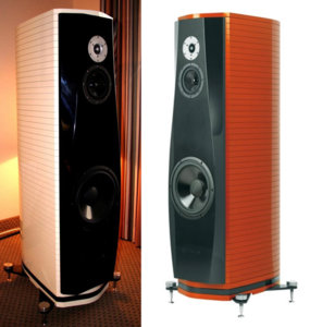

    Em thấy một hãng Hiend của Italia cũng toàn dùng Driver Eton và scanpeak .
    Chẳng hạn như cặp Nebula dùng bass Eton 11" Mid Eton 5" và treble scanpeak 1"
    Có bác nào đã nghe chất âm của em này chưa nhỉ, sự kết hợp chất âm giữa Driver Eton và Scanpeak. Ống cộng hưởng ở dưới gầm.

    có em vẫn đang nghe hàng ngày trên cặp Focusaudio signature fs-77 của em :)

    Cặp loa đẹp quá, bác pheulong review chất âm của e nó một chút đi :D

    Nói chung là nghe chưa biết thế nào nhưng mà nhìn nói chung là quá đẹp rồi anh ạ :D Nó dùng cả bass và mid Eton thì chất âm vẫn mang chất Eton là chủ yếu thôi :D Cặp Camvalon nghe đã ổn chưa a??

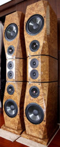

    Bác có thể revew chất âm thế nào không ? Hãng Focusaudio cũng hay dùng driver của Eton lắm
    VD: cặp khủng long này toàn Driver Eton
