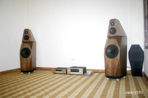

    Hôm nay, em bê loa vào phòng nghe riêng nhưng ôi phòng bị vang quá :( vụ này em lại đau đầu vấn đề sử lý phòng nghe.

    Anh chụp quanh phòng xem còn có đồ đạc gì ko? Nếu phòng trống ko có đồ đạc gì thì ko nghe nổi đâu ạ. Theo e:
    Trước tiên a kiếm 1 bộ ghế sofa (1 ghế dài cũng được) chất liệu đệm mút bọc vải, 4 góc phòng nên có baastrap, trần tường nên có tiêu và tán âm. Cầu kỳ thì gọi thợ đến đo cần tiêu bao nhiêu và tán bao nhiêu.
    A cho kích thước phòng xem sao, phòng này chắc là chuẩn hơn phòng khách.

    Đúng đấy bác, vang không nghe nổi. Để ở phòng khách nghe thì rất hay nhưng mục tiêu là em setup một phòng riêng biệt chỉ để nghe nhạc và xem phim. Bên trong sẽ không có đồ đạc gì, chỉ có ghế ngồi nghe và xem phim thôi. Phòng này kích thước R4mxD4.8mxC3.1m.

    Phòng này tương đối tốt rồi. Chúc mừng anh có phòng đẹp, cặp loa của a kê phòng này tiêu tán âm chút nữa là good cho cặp loa của a. Khi nào xong tin a e đến thưởng thức anh nhé.

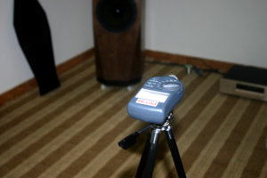

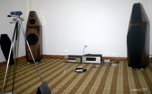

    Em đã đo đạc các thông số của phòng, test tất cả các dải tần => Cần phải xử lý hiện tượng echo và dội âm ở tần số thấp.

    Bác siêu thế, kiếm đâu được cả máy đo đạc chuyên nghiệp để xử lý phòng ốc?
  17. xuantran
    xuantran Advanced Member
    26/12/09
    366
    cái máy bác đo có phải là RTA không bác. bác mua ở đâu chỉ em với, cảm ơn bác nhiều.

    @Camry: Vị trí đặt loa của anh hiện tại e thấy vẫn chưa hợp lý lắm, anh thử kê 2 loa gần nhau mỗi bên thêm 10cm và cách xa tường thêm 30cm nữa xem sao :wink: E hay kê theo cách bên dưới và điều chỉnh thêm chút ít để đạt được vị trí tốt nhất.

    Hiện tại anh đã đặt loa cách tường khoảng 50cm rồi. Khi đã lắp các tấm hút âm thì sẽ kê lại chính xác.

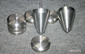

    Em mới lấy chân đinh, nó được tiện bằng INOX.

    chân với tay mà bác cầu kỳ thế này chắc cặp loa hót hay phải biết :) bác làm em nhớ lại những ngày xa xưa khi loa đài còn hiếm :)

    81
    Bia Bà - Văn khê - Hà Đông
    Chân này dùng ren bao nhiêu thế anh? em nhìn cái chân nó hơi nhỏ so với cặp loa nặng trăm cân.
  25. HaiThuat3006
    HaiThuat3006 Advanced Member
    17/12/11
    1.648
    58
    Em thấy ren cấy có vẻ hơi nhỏ anh ạ, chắc chỉ ren 6 thôi nhỉ?
