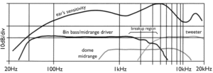

    Em xin vác lý thuyết ra để chứng minh tại sao 3 dải cân bằng thì nghe thấy nhiều trebel hơn nhưng dải khác.
    Lý do là độ nhậy của tai người hay nói cách khác thính lực, hay khả năng nghe của tai người cũng phụ thuộc vào tần số cao hay thấp. Tai người nhậy cảm nhất đối với dải tần từ 2 khZ đến 4 kHZ ở đoạn này độ nhậy của tai tăng khoảng 3 db. Bắt đầu từ dưới 100 hZ và trên 5 kHZ độ nhậy của tai người có xu hướng giảm dần. Dưới 20 HZ và trên 20 KHZ thì không nghe được (người ta gọi là hạ âm và siêu âm).
    Do vậy nếu 3 dải cường độ bằng nhau thì đoạn từ 2 kHZ đến 4 Khz sẽ được ưu tiên nghe to và rõ nhất nên có chiều hướng lấn át các dải khác.
    Em gửi cái đường đặc tuyến của màng nhĩ để các bác chém tiếp.

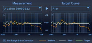

    Em nêu vấn đề là muốn các bác bàn luận về độ nhạy của loa để xem thế nào? có bác nào biết loa hãng thường chỉnh độ nhạy ra sao không? Tại sao nghe những đôi loa hi-end cao cấp thì các dải rất đều nhau, khi hãng setup phòng nghe chuẩn và đo đạc cũng phải làm sao cho các dải tần đều nhất, tuyệt đối không cho dải tần nào trội hơn. Chẳng nhẽ các loa hi-end họ căn chỉnh độ nhạy không cân bằng để rồi khi setup phòng nghe lại phải tiêu tán, gọt đi các đỉnh cộng hưởng.
    Thực tế em đã chỉnh độ nhạy của đôi loa này rất nhiều lần nên mới có ý kiến để các bác tham khảo. Mặc dù em biết rõ lý thuyết vẫn là lý thuyết và nó khác với thực tế :)
    Đây là một tay Audiophile chuyên nghiệp setup cho phòng nghe đôi Avalon ISIS, mục tiêu đặt ra là phải đều các dải tần sau khi đã setup phòng càng phẳng càng tốt. (đường màu trắng)

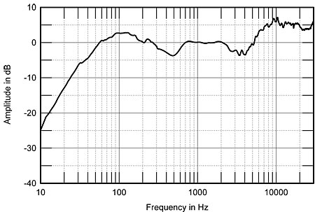

    Ông Hd kiếm được mấy đường đặc tuyến của toàn hàng khủng. Ấn tượng nhất là Acapella High Violoncello II
    Bác nào làm được phân tần như của Acapella High Violoncello II thì đã đạt đến đỉnh cao của nghệ thuật.
    Đoạn từ 60 hZ đến 200 hZ nhô cao khoảng + 3 dB; từ 700 hZ đến 1 KHZ phẳng lỳ tại 0 dB. Đoạn từ 2 kHZ đến 4 kHZ giảm khoảng -3 dB. Trên 5kHZ bắt đầu tăng đến 5 dB rồi lại gần như phẳng đến 20K. Đường đường đặc tuyến phải nói là chuẩn mực. Nhìn xong chỉ muốn mua luôn. Đã có bác nào được nghe thử đôi này chưa ạ? Không biết nó kêu thế nào? tò mò quá

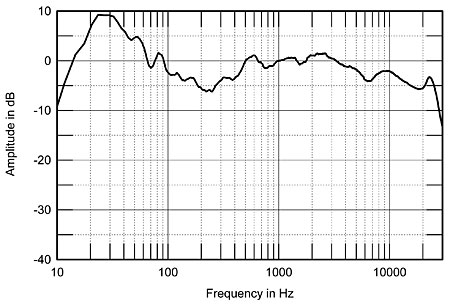

    Qua đây mới thấy là nghe Vandersteen bass cứ ra ầm ầm, còn nghe Acapella thì trung cao nhiều hơn cả. Tuy nhiên không phải ai cũng thích chất âm của từng hãng tùy theo gu nghe nhạc và tuổi tác nữa.
    Em thấy thằng Magico vẫn là hài hòa chất âm nhất, rất tiếc em chưa được nghe thực tế. :(
