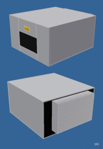

    Em thiết kế quả monoblock này các bác xem được không? để em còn lên đạn.
    Vỏ em sẽ gia công hoàn toàn bằng nhôm, Tản nhiệt sẽ mua nhôm khối về cắt dây theo kích thước, cắt một miếng tách ra thành hai tản nhiệt luôn :D

    Cụ định tự gia công vỏ ạ. Nhìn bản vẽ đẹp quá cụ làm hêt thế này hãng mất nhờ. Em đề nghị các cụ thành lập hội Kền Kền nhanh di ạ. Lập luôn trong tháng 6 này đến tháng 6 sang năm là kỷ niệm một năm lập hội :D

    Em đã có kế hoạch gia công hết rồi, chỉ chờ một ngày đẹp trời.

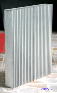

    Cụ QH xem cái tản nhiệt này được không? Cắt đôi thành 2 tản nhiệt thoải mái mát. Rất may cho em là kích thước lại giống hệt như GM :D
    Đánh bóng lại chút là như Thuý Kiều :)

    Chỉ dùng tạm được thôi. Em thấy mỏng quá cụ à.

    Trông ảnh thế thôi không mỏng đâu, thực tế lá tản nhiệt còn dày hơn của hãng và dày hơn vỏ đặt ở Taobao nhiều. Miếng trên nặng gần 8Kg nhôm.

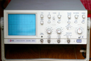

    Bác có cái OSC hay quá, hôm nào cho em mượn tý đo thử cái phân tần của em xem nó cắt tại bao nhiêu hZ. Chứ toàn mò mẫm trên lý thuyết chả biết đúng sai thế nào.
    Em hỏi tý cái máy này có hiện được đường đặc tuyến của phân tần khi nối với driver không?

    Bác muốn đo đáp tuyến của phân tần bác phải dùng máy Audio precision audio analyzer sys-2322 - dual domain, phần mềm AP Win 2.24 . Dùng máy này không được.

    Hôm đến nhà bác em thấy có cái máy (không nhớ tên) dùng để đo cái gì?

    Máy bác thấy là Oscilloscope OS5030 (Máy hiện sóng) Dùng để đo tín hiệu từ đó biết được các giá trị của nó trong một mạch...
