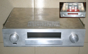

    Đây là vỏ Pre em đã thi công xong phần thô, còn việc lắp mặt kính làm bóng và khắc chữ laser nữa...
  9. caoan
    caoan Advanced Member
    21/12/10
    2.782
    Hàng bác làm có khi đẹp hơn cả hãng rồi...hihi
  10. Camry191
    Camry191 Advanced Member
    14/9/11
    1.781
    27
    Thanks bác! DIY làm thủ công nên phải tỷ mẩn nó mới đẹp, ít nhất về phần nhìn :D
  11. syen
    syen Advanced Member
    12/2/08
    6.770
    117
    Bang KenKen
    Các cố tìm chỗ anode và nhuộm màu nhôm thật chuẩn rồi share với anh em nhé. Em rất thích chassi nhôm nhưng vẫn cứ phải né né nó vì chưa tìm được chỗ anode thật đẹp vì cái này mà làm lớm thì nó giảm thẩm mỹ đi rất nhiều.
  12. Camry191
    14/9/11
    1.781
    27
    Theo yêu cầu của cụ Vestờ em đã về đấu THQ của cụ với cặp loa 2 modul của em để xem có khiển được em nó không?.
    Kết quả là cụ về còn phải Mod dài dài. Bass chưa sâu, hơi nông và cứng. Tuy nhiên kéo loa này nghe hay hơn Wilson Puppy 7. :D
  13. Camry191
    14/9/11
    1.781
    27
    Em vẫn đang tìm kiếm, làm chuột trước rồi share cho các bác. Trong TP HCM thì rất nhiều chỗ anod ngoài HN thì hơi khoai, có một chỗ làm nhưng em không ưng ý vì trông màu nó cứ dại dại không đẹp.
    Nhưng nếu làm mặt nhôm để anod thì các bác nên chọn nhôm tốt nhé không thì khi anod xong trông mặt sẽ không đẹp.

  17. buiducbac
    buiducbac Advanced Member
    25/6/09
    4.165
    Em pre này nhìn Hiend thật. 100% nhôm phay dày gấp đôi vỏ Ayre 7 (mỹ) của em. Bác phải độ cho nó tương đối thì mới đi đôi với M2000 được

  18. Camry191
    14/9/11
    1.781
    27
    Em đang cố gắng hoàn thành trong vòng một tuần trăng tới, linh kiện em dùng có chọn lọc toàn đồ Heroin "hết thuốc" :lol:
