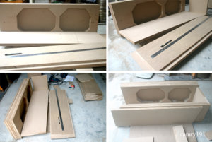

    Dự án thứ hai em đã khởi công ít phút :D

    HaChu đã đem loa đi sơn chưa? Sơn mài à?
  4. caoan
    caoan Advanced Member
    21/12/10
    2.782
    Bác tự cắt hay thuê cắt mà đẹp thế....nhìn mấy cái máy chắc bác tự cắt rồi hihi

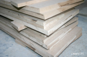

    Ván Malay a mua được ở đâu thế anh ơi :D

    Bác Nhanh thật, Của em giời này còn chưa thấy đâu
    Bác vẫn giữ thiết kế 2 Driver bass trong 1 thùng đấy chứ?

    Em tự cắt bằng máy cưa đĩa cầm tay.
    Ghép ván

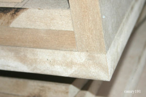

    Lần này em làm tốc độ vì có kinh nghiệm rồi :D nên cắt một nhát là chuẩn luôn. Vẫn 2 bass bác à.

    Sơn nhanh đi, mùa này nóng, gỗ cũng khô, sơn rất đẹp....
