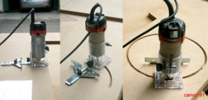

    bác cho hỏi bộ Tool khoét lỗ như vậy mùa ở đâu ạ, nó gọi là gì.
    tks

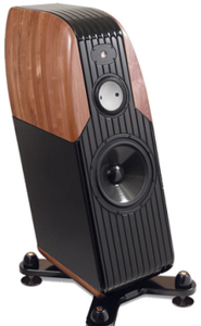

    bác có dự định DIY theo mẫu kharma exquisite reference không ạ

    Cái này gọi là máy phay cầm tay hay router. Nếu Bác ở HN thì mua ở Hàng Cháo. Có rất nhiều loại, nếu bác làm ít thì nên mua loại nhỏ chi phí vừa phải, nếu làm nhiều thì mua loại lớn. Bác nên chọn mua hàng chính hãng thì gia công chuẩn xác hơn nhiều.

    Các bác có khoét lổ nhiều thì nên mua cái này, dể mà rất là chính xác.
    http://www.madisoundspeakerstore.com/in ... str=jasper

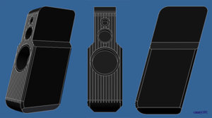

    Bản vẽ phác 3D Kharma Exquisite Classique.

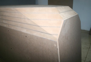

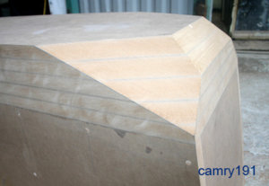

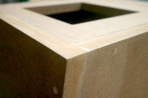

    Toàn bộ bên ngoài được dán thêm một lớp MDF để tăng độ dày thành và quan trọng là để tránh hiện tượng dãn nở khi thời tiết nồm và khô hanh gây ra các vết nứt theo rãnh ghép. Hơn nữa cũng tạo mặt phẳng để dán veneer cho bền và đẹp.
    Trước khi dán phần nắp thùng
    Sau khi dán một tấm MDF phần nắp thùng.

    Bác Camry làm cặp loa này công phu còn hơn là loa cùa đa số các hảng loa danh tiếng đương thời.
    Theo em bác đáng hảnh diện với 2 em này.
    Em xin mạn phép nhắc bác là lúc mua veneer phải tìm cho được 2 tấm miror hoặc là identical, chứ loa high end mà em bên trái giống Ngọc Anh mà em bên phải giống Siu Black thì kỳ lắm.

    Vâng cái này em sẽ lưu ý. Nếu không giống hệt nhau thì ít nó phải được như hai chị em sinh đôi. :lol:

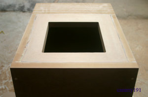

    Phần đáy thùng thiết kế dạng mở, được đậy bằng hai lớp nhằm mục đích:
    1. Rất tiện cho việc thay đổi thể tích thùng bên trong
    2. Thay đổi vị trí, kích cỡ cũng như độ dài ống cộng hưởng.
    3. Lắp đặt và thay đổi crossover dễ dàng. Vì Crossover rất to nên không thể đưa vào thùng bằng đường lỗ khoét driver được do vướng nhiều vách ngăn trong thùng.

    chuẩn mem bác Cam làm giống như ý tưởng của em là phân đáy thùng có thể tháo mở được để chỉnh sủa crosso và ống cộng hưởng.......
    Khi nào em làm song hoàn chỉnh thì em mới show hàng lên khoe các bác...
