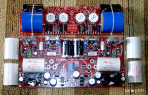

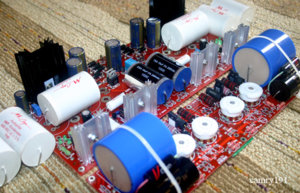

    Anh đang hàn pre. cũng sắp xong rồi :D
    ***Mấy quả tụ nguồn không đủ chỗ trên PCB nên anh đang làm thêm bo sang hai bên.

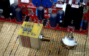

    Cái Step attenuator này có phải là đồ Khormo không cụ.
    Hình như cụ chơi 2 cái cho 2 kênh thì phải.
    Quả này thì chết chú thợ săn rồi :D

    Chuẩn đấy cụ ơi. Lần đầu tiên hàn bo mạch nên run lắm, không biết lúc đóng điện ra sao?

  13. espadon_vn
    espadon_vn Advanced Member
    26/3/08
    8.580
    182
    Bên phần đèn thì không nổ, nhưng phần nguồn cũng có vài cụ được ngắm pháo hoa rồi đấy ợ (thuần bán dẫn ko à :lol:)
    @ To Camry191: Cụ trồng tầng mấy con tụ nguồn lên nhau là phê luôn, tụ trên hàn chân dính vào chân tụ dưới...

    186
    Trời, sao em mê cái volume í thế, cụ mua kít tự hàn hay nó hàn sẵn cụ ơi. Bo nguồn shunt này test cẩn thận nhé cụ, cắm lần lượt từng cặp đốt tim vào và chỉnh áp từng phía cho đạt 6,3VDC trước. Vì cao áp dùng relay nên cụ quan tâm chỗ vị trí tụ 2200uF chỉ nên gắn 470uF hoặc 1000uF thôi, nếu ko cụ ngồi chờ cao áp lên mất tầm 10 phút, sau khi chỉnh chọt cao áp ổn rồi thì muốn khởi động chậm thì gắn lại tụ lớn. Đến khi nào cụ chỉnh cao áp được bằng Vr cả 2 kênh thì lúc đó pre của cụ thành công gần như 90% rùi. Em cũng bị vật 1 ngày vì 1 bên con BSP135 nó ko chạy, phải thay bằng K170 và dùng trở 10K để fix. Mấy cái tản nhiệt của cụ đang dùng cho IRF em đồ là chịu ko nổi 30 phút nhạc :D nếu cụ dùng trở 33R. Em thấy cụ post bên topic cụ Hào nhưng ko dám cm vì trình kém và ko dám múa may, nhưng vào đây thấy vui nên lại ngứa mồm :mrgreen:
    Tụ nguồn firm không phân cực có tụ 33uF dạng chân cắm như tụ hóa, sao cụ ko dùng mà dùng mundoft MKP vừa khó lắp vừa thiếu độ hay. Em góp vài ý mong cụ đừng giận nhé. Có dịp em mang pre ra xin nghe ké với cụ HD và các cụ. Thanks.

    Em nghĩ tụ nguồn chỉ cần dùng đến mức này thôi. Loại đỉnh hơn thì dành cho dự án khác cao cấp hơn. :D Em thấy Bác cũng chịu khó chơi đồ cao cấp đấy chứ.
  25. tngoctu
    tngoctu Advanced Member
    10/10/10
    2.366
    186
    Dạ em ko chơi hàng cao cấp cụ ah, vì ở tỉnh nên kiếm hàng 2nd khó khăn quá nên em buộc lòng phải ship. Mà đã ship mà ko lẽ ship hàng vài $ về cũng chết tiền vận chuyển nên em làm tới. Khi nào em có dịp đi Nhật ... tảo thì em lại nhặt đồ ve chai rồi tích cóp hàn xì, thành ra đồ em làm nó từa lưa thập cẩm chứ linh kiện ko được chuẩn như của các cụ. Em thấy cụ chịu khó mix trở tải là em phục cụ quá. Lỡ chém gió thì em xin phép góp vài ý nhỏ nửa, chỗ trở 33R cụ nên dùng metal firm thì đắt địa hơn nhiều so với kiwame carbon, nếu muốn bớt nóng có thể chồng vài con trở metal firm như Takman, PRP hoặc Vishay CPF 0.5w để đạt khoảng 37 - 40R / 1w là ổn. Em cũng chưa thấy cụ lắp tụ hồi tiếp. Chúc vui.
