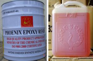

    Bang KenKen
    Keo A+B theo em biết là nói về chủng loại 2 thành phần, nhưng em thấy có quá nhiều nhãn mác do nhiều cơ sở SX khác nhau nên chất lượng cũng khác nhau. EM thấy của bác mua là ngon đấy nên muốn xem cái mác để mua đúng loại. Lần trước e cũng A+B mà được 6 tháng nó bong hết còn thua cả keo sữa.
  2. Camry191
    Camry191 Advanced Member
    14/9/11
    1.781
    27
    Thế bác mua phải keo dởm hoặc không đúng chunge loại rồi. Bác cứ nói keo Epoxy E44 và T31 chuyên cho gỗ, loại này dán là chết luôn, mục gỗ chứ chỗ có keo không mục :D (quan trọng phải pha đúng tỷ lệ mới tốt). Và mua ở CH đầu Hàng hòm giáp với phố Hàng Quạt. em không nhớ rõ địa chỉ.
    Ảnh nó đây.
      File size:
      128,8 KB
      Views:
      256
  3. syen
    syen Advanced Member
    12/2/08
    6.770
    117
    Bang KenKen
    Ngon rồi, cảm ơn cụ :D

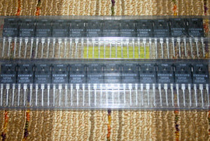

    Em show ít hàng nóng mới về cho dự án T2500.
    Và đã hàn đến đây rồi lại chờ linh kiện tiếp :D

  7. paolotuan
    paolotuan Advanced Member
    22/8/12
    607
    Hàng đẹp quá bác ạ! Linh kiện bác nhập chắc chắn là xịn rồi ! Em cũng đang đợi bo mạch về. Khi nào cơ bản xong bác cho anh em xem hình càc bo mạch T2500 của bác nhé! Nếu được bác đưa cả hình của bộ vỏ áo chasiss mono block cho chúng em chiêm ngưỡng với ạ!

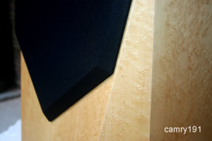

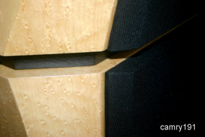

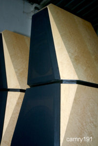

  18. Camry191
    14/9/11
    1.781
    27

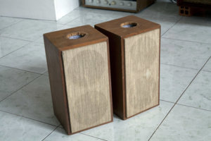

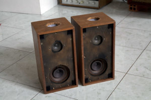

    Mời các bác xem. Ngày mai em lắp nốt chân đế. :D

  20. syen
    12/2/08
    6.770
    117
    Bang KenKen
    Bằng mọi giá, hôm Kền Kền mổ nhau, các cụ nhà Kền phải hò nhau đên đây khênh ngay cặp lực sỹ này đến hội trường nhé. Cho anh em té ngửa hết luôn.

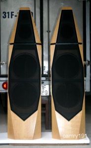

  24. Camry191
    14/9/11
    1.781
    27
    Hôm nay em cân tổng thể cặp loa này (chưa tính phân tần) nặng 99,5Kg/một loa. Nếu cộng cả phân tần cũng khoảng 105Kg tương đương với cặp loa ISIS hãng nặng 210 pounds/each.
  25. Camry191
    14/9/11
    1.781
    27
    Sumo và Khủng Long, các cụ muốn khênh em nào? :mrgreen:
