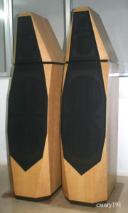

    Một kiệt tác nữa đã hoàn thành. Chúc mừng bác Cam, trong khoảng 2 tuần nay theo dõi em thấy bác làm việc rất hiệu quả, vừa hoàn thành thùng loa, vừa lắp ráp 818 và rồi cả T2500 nữa... Thật khâm phục bác.
    Đôi loa thật đẹp, em soi kỹ các góc chéo từ thùng loa cho đến ecang mà không phát hiện ra vết cưa, vết mài lỗi nào :shock:
    Các sản phẩm của bác Cam bây giờ đã thật sư là thương hiệu rồi :idea: . Chuẩn bị dự án rất khoa học - Đầu tư tốt - Thi công tâm huyết
    Chúc mừng bác !

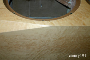

    Bác Cam cho em hỏi kỹ thuật dán verner của bác ntn cho các cạnh viền ráp nối vậy? Em làm bằng cách dán verner thừa ra rồi dùng dao trổ cắt nhưng nó lem nha lem nhem và không khép được 2 mí vener của 2 mặt vào nhau như bác chụp hình.
    Bác chỉ dẫn giúp em cách làm được ko? Thanks bác, khâm phục độ tinh tế của bộ loa của bác lắm.

    Kỹ thuật thao tác đòi hỏi độ khéo tay một chút thì mới đẹp. Em cũng thi công như bác nói, dán để veneer chờm ra vài mm sau đó dùng dao rọc giấy mỏng và sắc cắt sau đó mài bằng giấy nhám. Cái quan trọng nhất là các mép bác phải làm thật thẳng. (em có mô tả cách làm và chụp hình ở trong topic này).
    Sau khi mài và sơn phủ PU là bác đã không nhìn thấy vết ghép rồi.
    Bác cứ làm dần rồi quen tay sẽ đẹp lên.
    Chúc bác thành công.

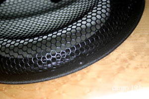

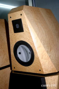

    Em đã lắp nốt phần đế.
    Lắp driver.
