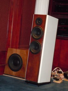

    Chào các bác,
    Em đang làm tiếp 1 cặp loa khác nhưng nữa chừng thì em bị "bí", vì chưa tìm ra cách uốn cây cong một cách hoàn hảo. nên em làm tạm 1 cái thùng như hình trên để xem em nó hót có bằng Hà Trần không, với lại cũng để thử xover.
    loa này em làm 2.5 đường tiếng.

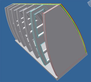

  7. Camry191
    Camry191 Advanced Member
    14/9/11
    1.781
    27

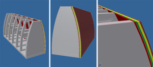

    Bác có thể dán từng tấm MDF mỏng từ 5mm~9mm tùy từng độ cong, nếu cong ít bác dùng loại 8mm or 9mm cong nhiều bác dùng 5mm or 6mm, bác cần thành dày bao nhiêu thì dán bấy nhiêu. Em đảm bảo với bác cách này vừa kinh tế lại đẹp. Em đã dùng cách này rồi, độ cong rất đều và đẹp.
    Em vẽ 3D cho bác thấy nhé. Ghép chờm lên mặt hồi trước sau đó ghép tiếp một tấm mặt nữa lên trên bao phủ toàn bộ các mép. Pá này đẹp và chắc chắn nhất.
    hoặc ghép đến mép hồi trước

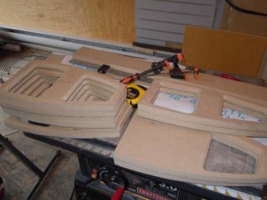

  12. Camry191
    14/9/11
    1.781
    27

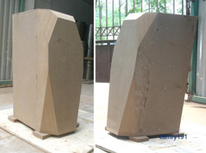

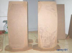

    Cắt vát các cạnh Modul bass đã hoàn tất.
    Công đoạn tiếp theo là dán ép 1 lớp MDF bao phủ toàn bộ bên ngoài.
  13. Camry191
    14/9/11
    1.781
    27
    Écran (ê căng) mặt trước.

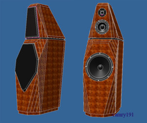

  19. vestonmanhhung
    vestonmanhhung Advanced Member
    26/10/10
    847
    33

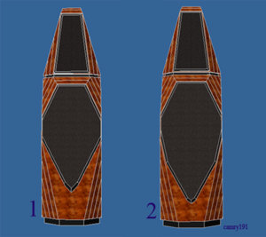

    Chào bác Cam...em thấy thùng loa bác đóng rất chuyên nghiệp,nhưng phần ecang cho loa Woofor chưa cân xưng lắm,bác có thể kéo dài ecan xuống một chút nữa nhìn cho loa dỡ béo hơn...hiện tại em nhìn bản vẽ 3D em thấy ecan làm cho loa hơi béo lên :mrgreen: Đây là ý kiến chủ quan của em....

  21. Camry191
    14/9/11
    1.781
    27
    Vâng, đây mới là thiết kế sơ bộ phần Ecang, chưa thi công, có thể chỉnh sâu xuống một chút.
    Các bác xem có hai kiểu, kiểu nào nhìn hợp lý hơn.
  22. mozart
    mozart Advanced Member
    23/10/11
    289
    Chào các bác,
    cho em góp ý với, theo em thi trông hình 2 còn "béo" hơn cả hình 1, theo em thì nên xén nhỏ phần ecran để lộ phần gổ nhiều hơn.
    Nói chung thì nhìn phần trước đã giống Hà Hồ rồi, nhưng không hiểu sao cứ nhìn nghiêng là em lại nghỉ tới Hà Hồ đang có.....bầu. :lol:
  23. Camry191
    14/9/11
    1.781
    27
    Bác mozart nói hay. :lol: :lol: :lol:

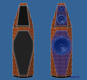

    Thêm một kiểu ecran nữa, kiểu này trông có vẻ gầy hơn hai kiểu kia nhưng lại che đi nhiều phần vân gỗ.
  24. mozart
    23/10/11
    289
    Em thấy kiểu này đẹp đó, sao bàc không cắt ngang phia dưới lấy tâm loa bass làm chuẩn xem sao?
    Nhớ hỏi ý kiến bác gái ở nhà đấy nhé, tâm lý chút xíu biết đâu tối nay lại được ....massage. :D
  25. Camry191
    14/9/11
    1.781
    27
    :lol: Bác tâm lý nhỉ...
    Kiểu đó em thử rồi trông không đẹp và nếu cắt như thế các cạnh ecran không song song với mép thùng loa. Nếu cho nó song song thì cạnh dưới lại to hơn cạnh trên, nhìn xấu.
