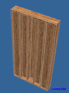

    Hôm nay em DIY được một cặp tán âm như thiết kế. Bên trong nhồi đặc bông hoá học. Mai sơn xong rồi em post ảnh sau.

  7. paolotuan
    paolotuan Advanced Member
    22/8/12
    607
    Bác post ảnh và kèm cả giải thích về nó nữa bác Cam nhé. Như thế bọn lính mới như em sẽ vỡ ra được nhiều điều.

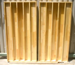

    Tán âm đã sơn xong: KT 60cm x 120cm

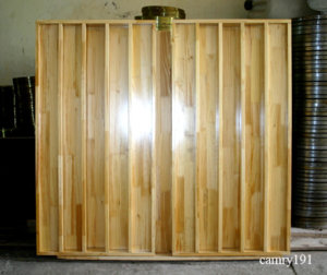

    Hê hê ... thế mới sướng chứ. "Không có việc gì khó... chỉ sợ mình không làm..." :lol:
    Em còn mấy tấm đan ô vuông nhỏ nữa. Hôm nào rảnh lại làm tiếp.
    Tán âm đã hoàn thiện.

  15. caoan
    caoan Advanced Member
    21/12/10
    2.782
    Nếu mục đích bác để sau loa mà ko dùng làm gì? bác có thể láp thêm nhiều thanh nhỏ trong lòng những ô hình chữ nhật dài không biết có tác dụng tốt hơn ko nhỉ?em tưởng tượng là sẽ đẹp hơn nhưng mất công quá nhiều...
  16. paolotuan
    22/8/12
    607
    Bác Cam ơi! Còn thiếu bông hóa học phải không ạ?
    Với lại em thấy khe (ô) ở giữa có chiều sâu nhất, các ô tiếp theo giảm dần độ sâu...
    Bác khai quang cho em vấn đề trên với ạ!
  17. Camry191
    Camry191 Advanced Member
    14/9/11
    1.781
    27
    Độ nông hay sâu trong các rãnh có tác dụng làm lệch hướng phản xạ của sóng âm về các phía. (Gọi cách khác là tán âm).
    Hôm nào rỗi em sẽ vẽ hình minh họa rõ hơn để bác hiểu.

  20. Trinhtuandat
    Trinhtuandat Advanced Member
    20/2/10
    1.793
    129 Dương Đình Nghệ - ĐT: 0983059409
    Em có làm 3 tấm tán giống bác để sau loa nhưng ko nhét bông hóa học, như vậy có đúng kỹ thuật ko bác em cũng đang phân vân :?:
  21. Camry191
    14/9/11
    1.781
    27
    Bác có cặp loa đẹp nhỉ.
    Em có đọc đâu đó trong một trang của nước ngoài thì chúng nó đều nhét bông hóa học vào các khoang trống của tán âm. Về nguyên tắc sóng âm gặp vật cứng thì phản xạ lại, một phần thì bị hấp thụ và đi xuyên qua, lớp bông này được ép chặt đóng vai trò như tấm tiêu âm.
    Do vậy em nghĩ nhét bông vào vẫn hiệu quả hơn. Vừa tiêu âm tần số thấp vừa tán âm.
  22. Trinhtuandat
    20/2/10
    1.793
    Thank bác rất nhiều. Em Cũng có suy nghĩ như vậy đặc biệt là khi mở với volume lớn em có cảm giác hơi ồn ở phía trước tấm tán. Chắc em phải tháo ra để nhét bông. À bác tư vấn cho em nên nhét loại nào với ạ :?:
  23. Camry191
    14/9/11
    1.781
    27
    Em nghĩ bác nên thêm bông vào, vấn đề này giải quyết đơn giản. Em dùng bông loại Rock Wool Board. Bác nhớ nhồi chặt tay một chút (không nên chặt quá)
  24. Trinhtuandat
    20/2/10
    1.793
    Dùng loại nào 40kg/m3, 60kg/m3, 80kg/m3 bác nhĩ? chắc loại 40kg/m3.
  25. Camry191
    14/9/11
    1.781
    27
    Em dùng loại 60Kg/m3 ép chặt tay một chút. Em ước tính đạt khoảng 75kg/m3 là tốt.
