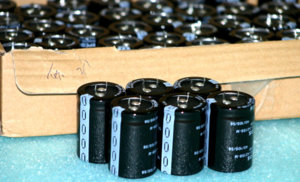

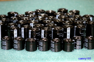

  7. paolotuan
    paolotuan Advanced Member
    22/8/12
    607
    Bác đi mấy hôm mà nhà cửa vắng vẻ quá !
    48 Quả to Epcos 1000mf / 100v phải không bác ?
    Em cũng đoán là bác Cam sẽ chọn giống như hình bên này mà:
    viewtopic.php?f=19&t=77517&start=375
