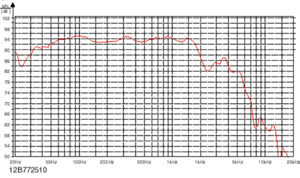

  2. xuantran
    xuantran Advanced Member
    26/12/09
    366

  3. Camry191
    Camry191 Advanced Member
    14/9/11
    1.781
    27
    Theo thông số này em thấy tương đối đẹp, hơn thằng Eton, không biết thực tế sẽ như thế nào?
    Đối với driver Bass có độ nhạy khoảng 93~94db là Amp rất dễ kéo.
