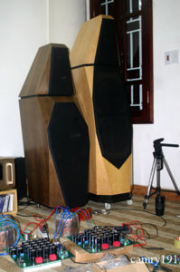

    Em ở tận Móng Cái cơ bác ạ.đây là tác phẩm đầu tay của em (học là chính) nên chỉ cần vener trong nước cũng được,hơn nữa Driver cũng không phải hàng ngon.Bác có thể giúp em mua được không ạ? chắc dùng 1mm và Titebord được rồi bác nhỉ.
    Hình em nó đây ạ(mẫu em đóng,còn hình thật em chưa chụp được)

    Hình thật em nó đây Bác cam :)

    Thế này AE theo bác sao được

    Đẹp đấy bác, thêm lớp veneer là ngon luôn, âm thanh nghe thế nào bác?

    Vâng ạ.Em mới tập DIY nên còn lóng ngóng lắm ạ.em đang đi tìm Ampli khác nữa để ghép với em nó xem thế nào rồi báo cáo bác ạ.
    Sau em nó được khoác áo mới thì sẽ như thế này ạ (nhưng không biết nhờ ai mua veneer được.keo thì dùng X66 cũng được :cry: )

    Các bác đã thấy bóng dáng của em chân dài chưa? :D

    Em chưa lắp driver đâu bác. :D
