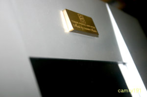

    Em đã hoàn thành xong bộ vỏ cho T2500.

    Bác đang manh nha lập hãng CAMRY AUDIO đấy à, cho em xin chân bảo vệ nhé :mrgreen:

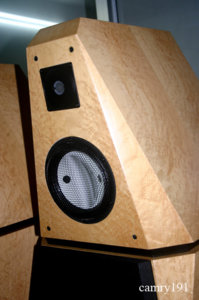

    Em cũng là fans của ISIS, em thấy hình ảnh bác chủ đã đóng ISIS rất đẹp và rất giống. Em xin hỏi bác chủ có dùng đúng driver của nó không? Treble Diamond, mid ceramic và woofer eton? Em nghĩ chất âm của ISIS khác với các dòng Avalon khác như Time hay Eidolon và dưới nữa (Sentinel thì em không biết) là rất tinh tế, bass sâu nhưng không nặng, trung âm thể hiện được chất ngọt và chính xác của ceramic. Mong bác có được cặp loa vừa ý.

    Em dùng toàn bộ model Driver như của ISIS. (chỉ riêng có treble em không dùng loại treble kim cương mà dùng loại khác cũng của Accuton tần số cao lên khoảng 36Kz thôi còn treble kim cương lên được 100Kz mà tần số trên 20Kz này người đâu có nghe được)
    Phân tần cũng clone của ISIS.
    Em cũng đồng ý quan điểm như bác nói. Em đã nghe ISIS và mê chất âm của nó. Tuy là 2 bass 12" nhưng bass không hề nặng mà rất sâu và Mid rất mượt và tinh tế. Treble bóc tách rất chi tiết.

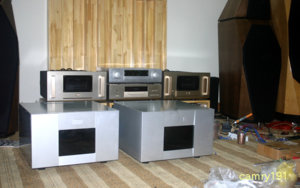

    Chúc bác thành công, em nhìn lướt hình ảnh các amp mà bác đang có thì chưa có em nào sẽ trị nổi ISIS :), ngoài T2500 mà bác đang clone. Bác cố mode phần nguồn cho lớn, được đúng trị số như T2500 thì tuyệt và hoàn toàn có thể trị được ISIS.
    Bác có tay nghề làm mộc rất cao....chúc mừng bác

    Bác camry đóng loa đẹp quá, loa đã chạy rà chưa bác?
  17. Camry191
    Camry191 Advanced Member
    14/9/11
    1.781
    27
    Chưa ạ, em đang chờ linh kiện phân tần.

    Em này có bộ cánh diện hơn của em trước anh nhẩy :D

    Ôi, xấu không thể tưởng được :oops:

    Còn một lưu ý nữa em quên không nói. ISIS là cặp loa khó đánh. Loa hãng nó chỉ có 1 cầu thôi nên đòi hỏi âm ly đại chiến mới trị được. Em nghĩ nếu bác chia ra 2 cầu ở 2 module để đánh bằng 2 loại amp khác nhau sẽ ngon hơn....

    Chính vì vậy em đã tách làm hai cầu rồi. Mỗi modul một cầu, có thể dùng một cầu hoặc hai cầu đều được.
