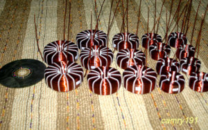

    Đây là lô cuộn cảm cho cặp loa khủng long :D

    Híc, mấy cân tất cả thế kia cụ ơi? dạo này cụ Cam một tay to một tay nhỏ, một bên trai đầu ngón trỏ một bên không :mrgreen:

    Cục to 1.5kg, cục nhỡ 1.3 kg cục nhỏ hơn 1.1 kg còn lại các cục nhỏ từ 0.35~0,6 kg tổng cộng là :(

    Quận đẹp ghê, phải sang học nghề rồi
    Tổng cộng 16 cuộn chia 2 kênh mỗi bên 8 cuộn, 3 Way.
    Vậy bác cắt bậc 4 cho mỗi dải à? hay có phương án nào khác?
    Gấu quá, thể này thì chỉ có TL 2500 kéo được đôi này thôi :)

    Em thấy tiếc cái CD KenKen quá :D

    Cụ soi kinh quá, cái đĩa đó là đĩa trắng của cụ quên chưa ghi gì đấy. :lol:

    Khà khà là cục chơi thẳng vào loa bass, là cục cắt dải cao của loa mid, nếu nói chỉ cần 4 cuộn quan trọng thì em lờ mờ đoán được loa bass đấu như thế nào rồi :mrgreen:

    Tại thời gian gấp quá nên làm xong em không kịp kiểm tra lại, quả này chắc Bang và em bị phê bình nhiều lắm :)

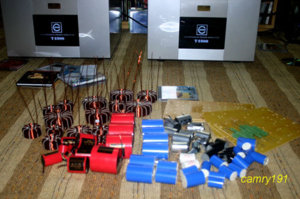

    Em mới có thông tin linh kiện đã về tới HN. Nóng ruột quá! :) lại sắp được cầm mỏ hàn rồi. :mrgreen:

    Linh kiện phân tần đã tập kết gần đủ (còn thiếu 4 cuộn cảm chưa về kịp). Em bắt đầu chiến để kịp nghe tết dương lịch. :D

    Trông linh kiện khủng quá bác ạ!Chúc bác hoàn thành dự án sớm.

    cặp loa của bác khủng quá..,, cuộn cảm của bác cũng đủ mua loa của em...hihi

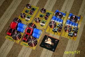

    Em cập nhật tiến độ:

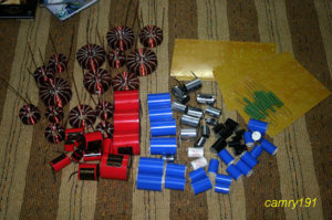

    Tổng cộng số linh kiện này cũng khá nặng đô đấy nhỉ
    Thi công, bố trí linh kiện pro, đẹp phết
    Mạch phân tần chuẩn rồi hay sao mà bác gắn cố định linh kiện vào mạch
    Điện trở mầu xanh bác mua ở đâu đấy?

    Điện trở màu xanh là của Mundrolf em ship từ Madisound.
