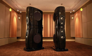

    Còn đây nữa cơ. Rockport Technologies Arrakis II
    Cặp này dùng các Drivers như sau:
    2 cặp Woofer 15" hãng Audiotechnology
    2 cặp Midbass 8" hãng Audiotechnology
    2 cặp Midrange 5.25" hãng Audiotechnology
    1 cặp Tweeter 1" Ring Radiator

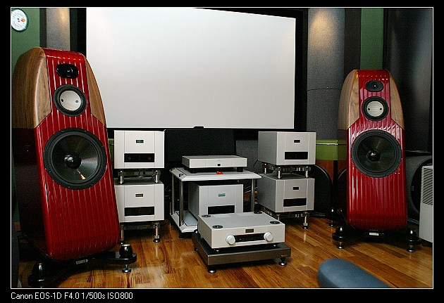

    Dùng Goldmund và Kharma để chơi HT thì kinh rồi :D

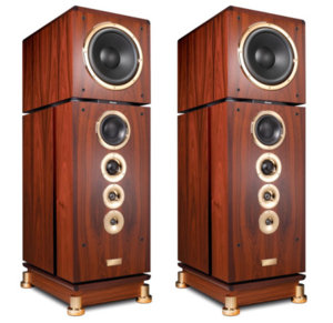

    Cụ Tình thích "chơi" kiểu đảo ngược thì đây. :D
    Dynaudio

    Đôi Dynaudio này em soi kỹ rồi và em cũng đang thắc mắc vụ cái loa tép để dưới cùng, đc cái nhìn thì rất mới lạ nhưng vì loa này khó có đk nghe thử thành ra em hơi lo. Vì em định đóng thùng loa cao khoảng hơn 1,2m, mặt trước hình chữ A, trên 50cm, dưới 60cm, nếu nhìn mặt bên thì cũng vát cạnh, trên nhỏ dưới to. Bass 40 để trên cùng rồi trung 20 và tép họng kèn dưới cùng .Có khi em cứ liều vậy!

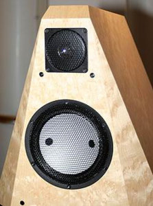

    Nếu Bác buiducbac mua mid gốm thì không nên mua loại giảm giá trên. Em đã nghiên cứu nhiều rồi, Model này ít DIYer khoai tây dùng làm mid lắm nghe không hay đâu. Nếu bác vẫn muốn làm chuột đồng thì Ok :D
    Theo em bác nên mua Mid gốm như model em đang dùng này, đảm bảo bác không hối hận.
    http://www.madisoundspeakerstore.co...e-6.5-ceramic-cone-woofer/midrange-neodymium/

    Em ngồi soi thông số kỹ thuật trên Madisound công bố cho 2 củ loa này mà ứ tìm được sự khác nhau. Có khác thì của cụ Cam có chữ E còn của cụ Bùi thì không có chữ E, thế mà đắt gấp đôi nhau. Thật bó tay khi mua mà nhìn vào thông số để lựa chọn

    Có khác chứ cụ, đó là giới thiệu của nhà sản xuất, nhưng thực tế có khác hay không thì chỉ các cụ đã và đang Diy mới biết được !
    Của cụ Cam có cái này: Special Dome Cutouts
    Nó giải thích : Anti-resonant cutout fills in the ceramic dome provide for damping of the 6 kHz dome resonance.
    Em hiểu nôm na là: làm giảm đi sự cộng hưởng của "bát sứ" ở 6 kHz.
    Nhưng giá thật trước khi sale thì chúng chỉ hơn nhau khoảng 6% gì đó!
