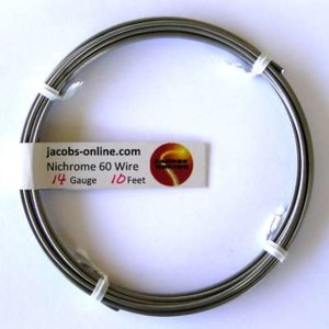

    Ý kiến của bác dùng dây diện trở rất hay. Em sẽ thử xem thế nào. Tên tiếng Anh là: Electrical Resistance Heating
    Dây điện trở hiện nay ở VN thì rất dễ kiếm. Bên Úc thì khó hơn :D Chỉ có điều không biết chất lượng dây bây giờ (đa số hàng Trung quốc) so với hàng Liên Xô cũ như thế nào.
    Điện trở màu xanh em đang dùng là loại tầm trung của Mundrorf giá 2,5$ một chiếc. Vì em chưa Fix trị số nên chưa dám mua loại tốt hơn nữa.
    *** Bác có thông số của các Drivers Alltec 515b, 288-16G và JBL 077 không cho em xin hoặc có links bác gửi cho em để em làm phân tần. Em tìm mãi vẫn chưa thấy. Thanks Bác :D

    Em search cái này hổng ra Electrical Resistance Heating
    Resistor rất quan trọng nếu sài đồ tốt âm thanh khác nhiều đó.
    Có thể kiếm loại dây xưa kia của Liên xô cũ trước kia em còn làm ở VN thì mua lúc cả ký lô cũng có mờ

    Em search ra cả đống mà. Bác thử bỏ Electrical đi: resistance heating wire
    Các thông số hãng đo đạc của Drivers cổ ít quá bác nhỉ không như Drivers đời mới có nhiều thông số cần để tính toán hơn.

    Em search trên market không có được short word cũng hổng thấy .
    Nhưng em tìm ra rồi họ có khá nhiều từ khác để dùng cho nó trên market.
    http://www.ebay.com/itm/221173343723?ss ... 1423.l2649
    Các bác nếu có biết thành phần dây này tốt nhất thì chỉ số Nickel.?Chromium? thành phần cấu tạo bao nhiêu thì tốt nhất
    Lúc này nó cũng giống như thiếc hàn và AE mình cần phải biết rõ trước khi mua
    Bác sài phần mềm tính hay sao mà cần thông số kỹ vậy ta ?

    Hi bác,
    Em tham gia một chút về việc dùng dây mai so làm điện trở. Trước đây mấy anh em trong hội đã dung dây này làm trở tải 4 omh công suất lớn để test công suất AMP. Chạy đỏ hồng vẫn Ok.
    Vấn đề ở chỗ dây may so nó quấn thành vòng tròn liên tiếp do vậy khi tín hiệu xoay chiều chạy qua vô tình đã tạo thành cuận cảm có giá trị trở kháng được hình thành tùy theo số vòng dây.
    Như vậy sẽ không kiểm soát được những tính toán của phân tần.
    Bác có phương án giải quyết vấn đề này không?

    Em cũng chỉ là study thôi.
    Những ý bác nói trên em chịu chắc phải dệt lưới thì mới tránh được.
    Nữa là speaker nó khác nếu mà nó đỏ dây chắc voice coils cũng hy sinh trước rồi

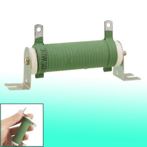

    Lo cái vụ điện cảm thì anh Bùi cứ đo sợi dây điện trở đủ dùng rồi chập đôi (kô cắt dây , có cách điện) quấn quanh lõi cho em , chân ra lấy ở đầu có 2 sợi rời í - bảo đảm kô có tí H nào :p

    Một số loại điện trở họ vẫn dùng dây cuốn đấy thôi anh, cảm kháng nỏ nhỏ lắm -> trở kháng do cảm gây ra nõ cũng rất nhỏ -> không đáng ngại.

    Bác nói chuẩn rồi các hãng làm điện trở dây quấn cao cấp họ quấn 1 lượt hết chiều dài điện trở đến lượt 2 họ quấn ngược chiều (số vòng quấn bằng nhau). Cảm kháng triệt tiêu nhau thế là có một điện trở Hiend.
    Nhưng dây may so nó cứng và đàn hồi mình không làm thế được. Có thể bác phải chọn vật liệu khác
    Em nói trở tải hồi anh em dùng để Test Pow công suất 400w/4omh trong vòng khoảng 2 phút nó mới đỏ được. Bác định dùng trong phân tần công suất nhỏ chắc chắn không vấn đề.

    Ý bác là chập đôi dây rồi quấn quanh lõi theo chiều ngước lại để cảm kháng chiệt tiêu phải không?
    Nhưng cái dây nó cứng không làm thế được :lol:
