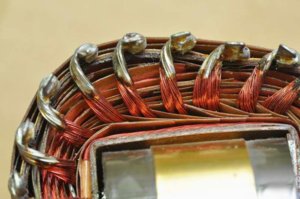

    Trước đây anh em có làm giao lưu Fetival AMP SS tự chế phải test công suất AMP tại 200W/4omh. Lúc đó dùng dây mai so như bác đề xuất. Nhưng đến khi dây nóng trở kháng nó lại tăng lên thành ra không chuẩn.
    Bác TAT đề xuất dùng dây đống 0.3-0.5 mm quấn trên trục dọc cứ hết 1 lượt thì quấn ngược chiều lượt tiếp theo và đo đến khi đủ trị số trở kháng cần. Sẽ được 1 điện trở Hiend về mọi tiêu chí.
    Nhược điểm nó to, tốn nhiều dây đồng và mất nhiều công. Nếu giá trị nhỏ hơn 4 omH thì có thể áp dụng phương án này được. Nên dùng cho những vị trí quan trọng cần công suất lớn.

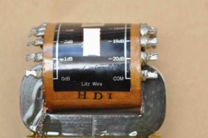

    Em nghĩ là sài cho Speaker nhu cầu sẽ khác về mọi mặt ngoại trừ chất liệu dây sài cho Resistors
    Em không hiểu phần test bác nói ở trên là cái chi chi nhưng em post đại cái Attenuators cho Crossover mà mấy tay Tóc xoăn nhìn thèm rỏ nước miếng.

    Em có gặp loại này trong phân tần của những loa cổ. Nhưng hình như nó không phải điện trở mà nó là biến áp nối tầng. Loại này ưu điểm phối hợp trở kháng của Driver với AMP chuẩn luôn đảm bảo hiệu suất làm việc cao; Tăng giảm độ nhậy của Driver thoải mái không bị suy hao năng lượng.
    Nhược điểm to, đắt, dải tần hạn chế nên chỉ dùng cho 1 driver. Rất khó mua. Các phân tần đời mới không thấy dùng.
