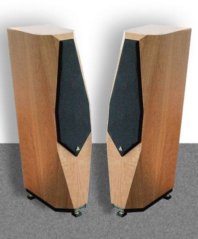

    Cặp loa em dự định DIY là cặp Avalon, hiiii Avalon gì em cũng không biết nữa chỉ thấy nó đẹp là máu. :lol:
    Hình nó đây ạ.

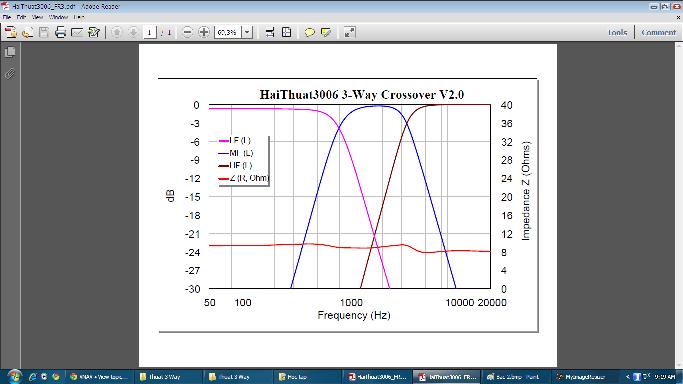

    Và em cũng đã quấy quả bác CauYem, tính toán trợ giúp em phần phân tần, bác cũng đã nhiệt tình giúp em tính cả 2 phương án .
    1 Cắt bậc 2.

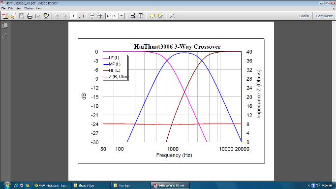

    Re: Xin hỗ trợ DIY loa kiểu giáng Avalon
    Cắt bậc 3. Tần số cắt tại 3500Hz và 800 Hz ( mãi không đủ 50 ký tự )
    Hiện tại với các thông số driver trên của em và hình dáng loa em định DIY rất mong các bác tư vấn giúp đỡ.

    Hic, cả 2 driver bass và mid bass sau 100Hz là roll off, độ nhậy thì 88 và 86dB, híc, kiêu này mà kiếm amply là mệt nghĩ bác ơi.
    Nếu chưa mua driver thì em xin can, nếu lở mua rồi thì đành chịu.
    Theo em thì việc chọn driver khi làm loa DIY quyết định đến 60 - 70% chất lượng âm thanh của loa sau khi đã hoàn tất.

    Share với bác một vài bức hình mà một bác Tây đã clone thành công.
    Avalon Eidolon,

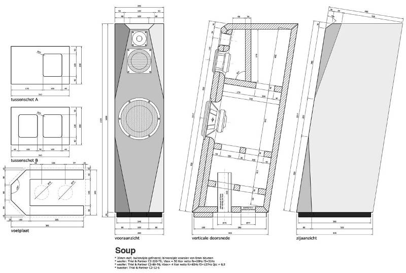

    Re: Xin hỗ trợ DIY loa kiểu dáng Avalon
    He he, Anh chém gió à mới có anh Syen và anh Cam thôi chứ em với ku Hùng đã xong đâu :D, Avalon thì em có sơ đồ đây, khá chi tiết anh có thể tham khảo, chắc là của một chú nào đó trên mạng clone avalon.
    Hình bé quá em phải rè zai cho nhỏ chút, nếu không đọc được cho em mail em gửi bản to hơn, in ra A4 là đọc được.
