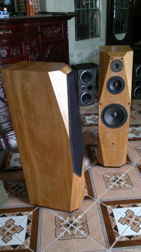

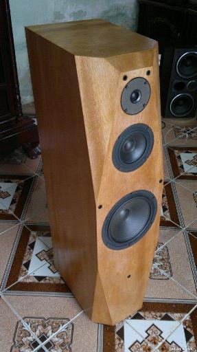

    Cuối tuần vừa rồi mất gần một ngày một đêm em loay hoay, sơn sơn, đánh đánh, hàn hàn, xì xì. Cuối cùng cũng đã cho được các driver của em nó vào thùng và em nó bắt đầu cất tiếng khóc trào đời (không phải làm vội vội vàng vàng tạm bợ như hôm trước em cùng 2 cụ Hachu, Veston để thử nhanh ), nhưng do chưa được uốn nắn, dạy bảo của các bác nên em nó vẫn hát chẳng đâu vào đâu. Lúc nào các bác rảnh nghé qua nghe hỗ trợ em với nhé.
    Thân.

    Loa bác H.Th để đâu chụp thế? không phải nhà mềnh thì phải

    Lắp Driver vào nhìn ngon lành.
    Hát không hay thì khó tin đấy.
    Cuối tuần này bác có rảnh không? Em qua nghe thử phát

    Không biết cụ chủ oánh vật em nó đến đâu roài.
    D=65
    L=150
    Lowpass=500Hz
    Midrange L-Pad -3dB
    Tweeter L-pad +3bB
    Chuyển hết bông tầng trệt lên bỏ ở tầng 2.
    Mai sang tổ kền kến đọc báo cáo, chiều ra Hồng Hường liên hoan phát phong bì cụ nhé :p

    Lúc các cụ về em điều chỉnh mãi vậy mà Bass vẫn lẹt bẹt chẳng đâu vào đâu, quả này chắc em còn khổ hơn quả BS rất nhiều lần, không biết có mất đến 2 năm như bác Mo không biết nữa.
  25. themask
    themask Advanced Member
    15/4/09
    547
    Re: DIY loa kiểu dáng Avalon ( Đang dần hoàn thiện ).
    Bác Thuật che luôn 2 lô hổng ngăn khoang bass với Mid giúp e cái, bịt kín luôn, rồi xem giúp e cái ống vent đường kính và độ dài bao nhiêu? điều chỉnh không khó lắm đâu bác cứ từ từ rồi đâu sẽ vào đấy thôi :D , e thấy thùng bác bề ngoài đẹp nhưng bên trong có vấn đề, khắc phục được thì tiếng rất hay
