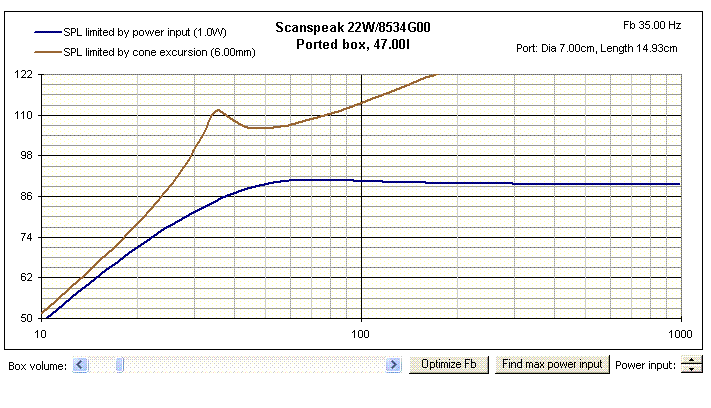

    Em thử dùng phần mềm khác tính Vb và Vent để bác tham khảo
    Vb của bác 47l, F3 = 35hz Vent l = 15cm, d = 7cm

    Em cũng đang định thử cách đấy tối nay bác ạ.
    @ bác Buiducbac : em đã để thử ông vent tầm đấy rồi anh ạ.

    0.85 cubic foot (24 ltrs) sealed, F3 59
    1.5 cubic foot (42.5 ltrs) vented, 2" x 5", F3 42
    1.8 cubic foot (51 ltrs) vented, 3" x 8", F3 39Hz
    Không biết bác đã chú ý tới khuyến cáo dành cho loa bass này của bác chưa vậy?

    Cảm ơn bác cái này em rất chú ý rồi, thùng của em TK khoảng 45lit ( sai số rất nhỏ ) em đã thử ống vent theo nhà sx khuyến cáo và làm theo cả BassBox khuyến cáo, và cả kinh nghiệm bản thân nữa nhưng vẫn chưa ổn ạ.
