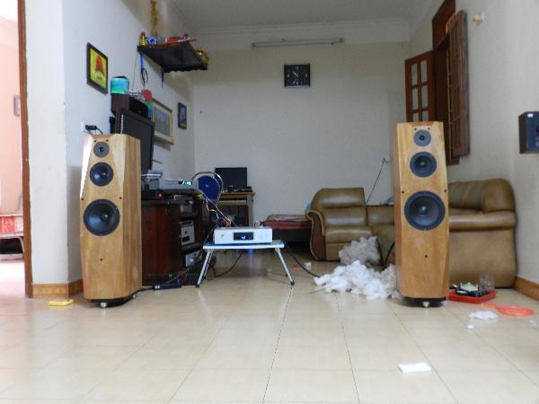

    Sáng nay may có bác Buiducbac rất nhiệt tình đã mang em Ayre 7 sang hai anh em biến nhà như một bãi chiến trường tháo tháo, lắp lắp, hàn hàn chỉnh chọt, nói chung em nó cũng lại khá thêm được tý nữa các bác ạ :) . Toàn cảnh chiến trường

    Sau khi nghe bộ của bác chủ em tham gia mấy ý:
    1. Pre + Pow GM không ổn. Bass vừa yếu vừa thiếu Mid và treble không ấn tượng (cứ chỉnh theo ông này thì toi). Thay thử AMP Ayre 7 vào nghe khá hơn hẳn đặc biệt là Mid và treble hay hơn rõ ràng tách bạch có dấu hiệu lung linh. Bass có khá hơn mạnh hơn, nhưng chưa đủ sâu. (bác Cam đã đúng trong trường hợp này).
    2. Xử lý thùng: Sau nhiều phương án thử nghiệm, Bác chủ quyết định dỡ gần như toàn bộ bông trong thùng chỉ để lại một ít phía trên. Kéo loa ra giữa nhà nghe thử. Lúc này thay đổi hoàn toàn: Đầu tiên là Bass đánh giật mình luôn, đủ về cường độ, không bị hiện tượng ù ỳ, xuống sâu đến mức chấp nhận được (em ước khoảng 30hZ vì tai thấy giật giật) Min, và treble long lanh. (bác Themask đúng trong trường hợp này là không nhồi bông)
    Nghe đơn âm như ghita, violin chuẩn rồi, vocal mượt mà. Hôm nay không có đĩa giao hưởng chuẩn để test nên chưa đánh giá được hòa tấu giao hưởng thì thế nào. Có mỗi bài Carmen nghe thì ổn bài khó hơn chưa thử. Mấy bài test trống thì vượt qua rễ dàng.
    3. Phân tần cắt ở 600hZ và 3500hZ gần như chuẩn trong trường hợp này. Giảm độ nhậy của Mid và Treble cũng chuẩn luôn bác Syen đã đúng (không ảnh hưởng gì đến chất âm).
    Tóm lại ông này được nhiều cao thủ hỗ trợ đến thời điểm này nghe khá hay chỉ còn tiếng bass vẫn cần chỉnh tiếp mặc dù đã xuống được sâu và đủ cường độ nhưng vẫn thiếu độ chặt, độ căng, độ nẩy cái này chắc phải có cao thủ xử lý (theo em là khó).
    Nhưng hiện nay vẫn có một số điểm làm bass chưa chuẩn như: dây nối từ phân tần đến driver bass bé như hai que tăm (các bác xem có được không); cuận cảm dây bé tý mà chồng 2 cuộn lên nhau (chưa chuẩn); ống Vend đang để D=4,8cm L=10cm có vẻ chưa chuẩn theo lý thuyết nên thử lại nhiều phương án khác.
