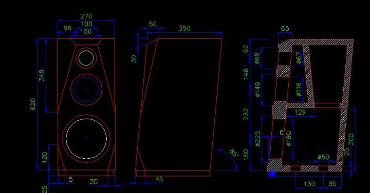

    Nhờ các bác, bác nào biết cách chuyển chuyển từ File Cad sang file ảnh chỉ dùm em với ạ.
    Thân.

    Em chưa biết cách làm cho đẹp hơn nét hơn nên gửi tạm hình này vậy. Các bác chém gió giúp em nhé...... :D

    Cái thùng bass có đủ thể tích không bác?

    Theo hình bác chủ Post em tính nhanh chắc cũng được gần 30 lít chỉ tính thùng trơn chưa tính các thứ khác.

    - Theo em thì bác làm cái loa cột luôn, không nên làm bookshield, vì làm BS phải làm tiếp cặp chân loa, vừa tốn kém mà diện tích đặt loa cũng y vậy.
    - Lổ hơi sao lại thich hướng xuống dưới thế bác? Mà lại 2 lổ? Lại không có ống hơi? Em không biết nếu sau này khi thùng đã đóng xong mà bác lại nghe tiếng bass nó ù ù, tức tức, thì bác sẽ cân chỉnh ra sao? Theo em thì bác đưa ống hơi nó ra phía sau và thiết kế ống với dường kính khoảng = 6.5 - 7cm, dài khoảng 8 - 15cm (cái này sẽ cân chỉnh dần khi đã hoàn tất thùng và bộ phân tần).

    Thời đại nào mà anh còn định đóng búc seo, búc seo thì mãi mãi là . . búc seo thôi tiếng không thể người lớn được, quá lắm chỉ làm loa . . xem phim thôi :p .
    Mà búc seo to như thế, rồi lại chân cẳng vào vừa tốn tiền, diện tích vẫn thế. tốt nhất anh làm quả loa cột cho em, méo mó gì thì cũng là loa .. cột, tiếng nó .. cột hơn, người nhớn hơn anh ạ.
    À mà em quên mất cái VAS nó đòi 90lit, anh cho vào thùng 30 lít nó khó coi lắm anh ơi.

    Ừ! ko hiểu sao bác chủ lại có ý định chuyển sang búc seo nhỉ!?

    @ Bác Lehuulinh : Em để lỗ thoát hơi dưới có 2 lý do, 1 em học theo kiểu dáng Avalon, 2 nhà em hay kê sát tường vì khoảng cánh nghe nhỏ ( chừng 2,5m ), còn vấn đề có 2 lỗ thông hơi để thuận tiện cho việc gia công chân loa, về vấn đề ống Vent em cũng sẽ làm và sẽ có sự điều chỉnh dài ngắn nhưng em quên đưa vào bản vẽ hi...hi kiểu dáng này em cũng học lỏm thêm một tý của bác Ali. Thân bác
    @ Bác Syen, bác Hachu : Thì em cứ có thêm một phương án dự phòng, mà phòng em cũng nhỏ quá e đóng loa cột theo kiểu Avalon không đủ chỗ để........ :lol: . Em vẫn đang chờ Driver nên chưa chốt phương án.
    Nhưng kiểu gì cũng phải đóng một đôi vì Driver đã đặt rồi chẳng lẽ về bỏ đi.
