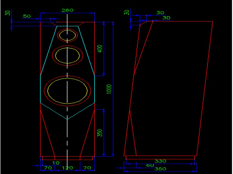

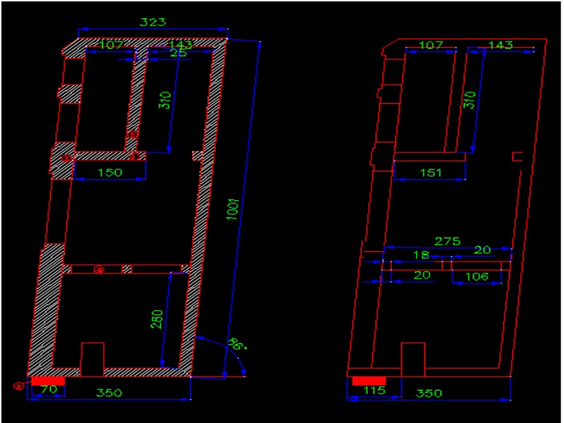

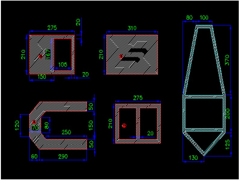

    Dịp nghỉ tết rảnh rỗi em đã lên xong bản vẽ loa cột, và chắc em theo hướng này mong các bác chỉ giáo thêm.

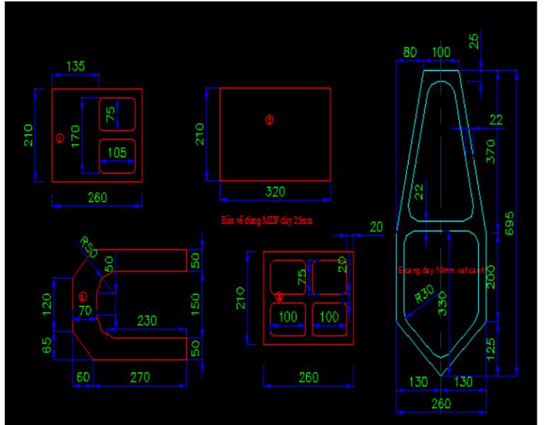

    thêm hình nữa đây ạ. ...................................................................................................................................................................

    Một số chi tiết phụ bao gồm cả ecăng. Em định làm BS cho nhẹ nhàng nhưng nhiều bác góp ý làm cột luôn cho đỡ tốn thêm chân loa nên nghe bùi tai em chuyển sang làm cột cho máu luôn. Các bác giúp em thêm với nhé. Kính chúc tất cả các bác một năm mới SONG TẾ

    Chắc hình như tại em hơi bảo thủ hay sao ấy, em post bản vẽ lên mà chẳng thấy bác nào chém gió giúp em cả. Nhưng sau khi tìm hiểu thêm thông tin em cũng đã có một số thay đổi BV cho phù hợp hơn. Đồng thời sau gần 10 ngày đặt tiền để mua gỗ Malayxia cửa hàng vẫn báo không có, nên em đành lấy gỗ TQ, cuối tuần này rảnh em sẽ bắt tay làm dần và rất mong được các bác đi ngang qua chem gió giúp.

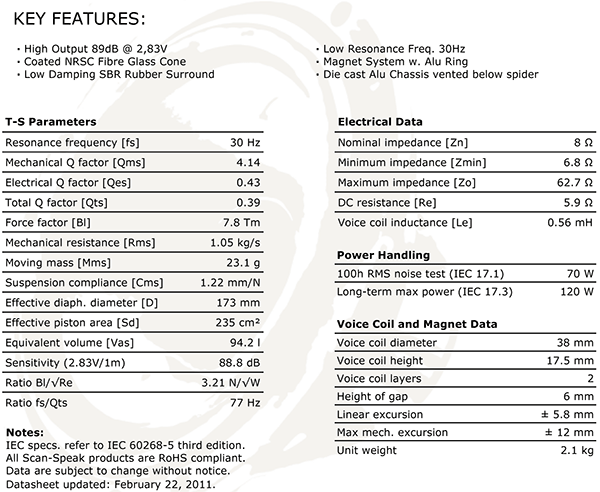

    Em thấy kiểu này cũng đẹp mà bác. Đã thích rồi thì cứ chiến thôi. Có điều bác tính cái thể tích thùng cho chuẩn nhé. Lỗ vent cắm xuống đất là hơi khoai đấy ạ. Driver đã về chưa bác. Bác cứ phải post lên đây thì anh em mới chém được. Ví dụ Driver bass của bác thông số thế nào, bác định tính Vb=? F3=?, Fb=? v..v.. ạ.

    Anh có ý kiến thế này:
    1. Nhìn bản vẽ anh thấy nếu làm mặt trước gồm 2 lớp dày 5cm thì khi cắt vát 45 độ theo hình vẽ thì sẽ bị hở ở tất cả các góc hoặc phần thịt còn rất mỏng trường hợp này bác không thể vát sâu tạo cảm giác như hạt kim cương được mà chỉ vát mỏng khi đó trông lại rất xấu. Bác nên tăng độ dày mặt trước lên 3 tấm khi đó vát 45 độ sẽ không bị hở.
    2. Phần E-căng bác nên thiết kế lại vì theo hình vẽ hai thanh ngang sẽ che mất một phần của driver phía trên và dưới và bản rộng ở các phía hơi mỏng nếu cắt vát mặt nữa thì rất yếu.
    Tạm thế đã nhé.

    Em đã sửa đổi một số thứ trong bản vẽ và mặt trước em cũng dùng 3 tấm 25mm ghép với nhau anh ạ.

    Em thấy anh đã đăng ký Bo bên cụ Hào rồi mà, chính vì có chút thay đổi nên mãi không mời bác thử được nhưng em nghĩ khi bác Camry chạy thử loa chắc em có thể mượn được bản Demo của cụ Hào về đánh thử. Thể tích thùng theo củ thì đòi hỏi cao lắm anh ạ. Em chỉ làm được hơn 30 lít thôi. Củ chắc tuần sau mới về anh à.

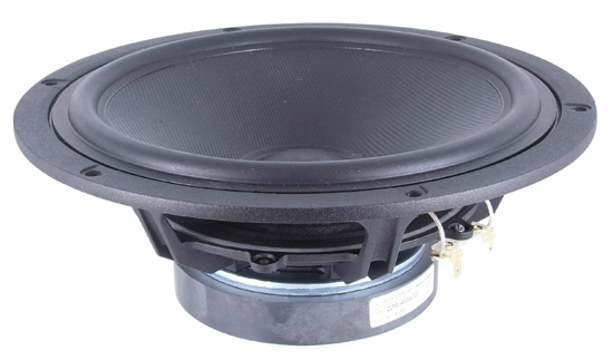

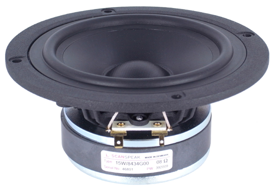

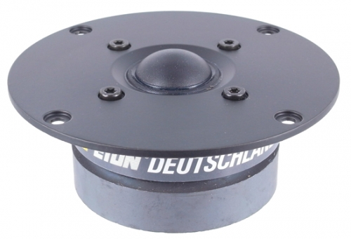

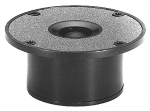

    Còn đây là hình các củ loa em sẽ dử dụng, em định đến khi củ về em sẽ tự chụp và post nên nhưng chờ lâu qua đành lấy hình trên mạng post nên để các bác trợ giúp.

    Củ treble này đường kính có vẻ hơi nhỏ (chắc là 19mm) Bác chú ý tần số cắt dải cao ở phân tần để đảm bảo focus được tốt.

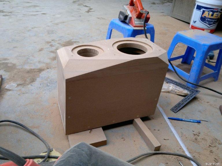

    Trước khi triển khai dự án chính hôm nay em đã bắt đầu thử tay nghề với một cặp Bookshelf avalon mini dùng củ Tweet Eton 25, và Midbass Ssanpeak 5,25, đã ghép xong thùng và khoét driver em định chụp ảnh để chia sẻ, nhưng sờ đến máy ảnh lại nhớ ra là đã cho mượn. Em khất nợ tuần sau post ảnh để các bác chém cho vui.

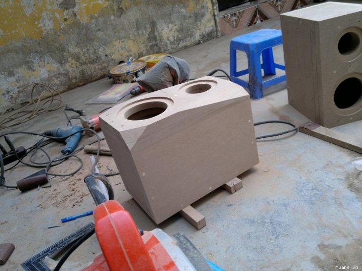

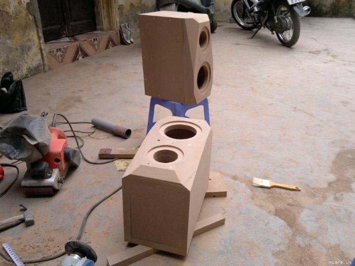

    Như em đã nói tính em cẩn thận trước khi vào dự án chính em thử tay nghề với cặp loa BS theo kiểu Avalon ( và nhái cả kiểu của bác Ali33 ) các bác chém giúp em để em rút kinh nghiệm.

    Chúc mừng bác Haithuat, tay nghề của bác cũng khá lắm, bác đóng bookshelf rất đẹp. Với tay nghề này e nghĩ bác nên phang luôn cặp loa cột cho nó hoành tráng. Đóng buc seo thì thường quá :D .Qua những topic như vầy mới thấy, chỉ cần đam mê băt tay vào thực hiện ước mơ của mình thì cũng không có gì mà không làm được phải không các bác :mrgreen: ?Mai mốt có lẽ Khamar và Avalon cũng chẳng dám bước chân vào ViệtNam :lol:

    Bác nói thế em ngại quá, không phải một mình em tự đóng đâu mà có sự kết hợp của một người bạn làm thợ mộc nữa đó ạ, nói chung công xá anh em chỉ tính bằng Beer thôi :lol: . Hi xong cặp này em sẽ bắt tay vào đóng cặp cột luôn.
