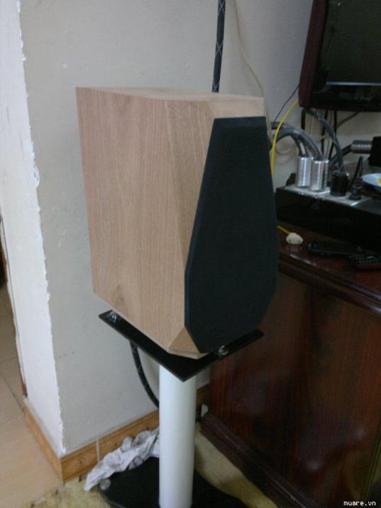

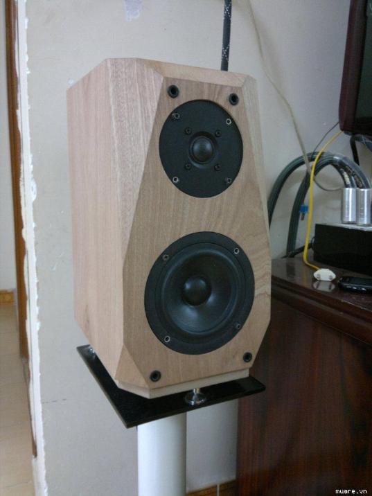

  19. HaiThuat3006
    HaiThuat3006 Advanced Member
    17/12/11
    1.648
    58
    Re: Xin hỗ trợ DIY loa kiểu dáng Avalon ( Hình Avalon mini B
    Nội thất chưa xong em tạm post ngoại thất nên để tự động viên vậy. E căng xong từ CN nhưng hum qua mới chụp được.... Khi nào nội thất em nó tàm tạm chắc em mới đánh vecni hoặc phun PU.
