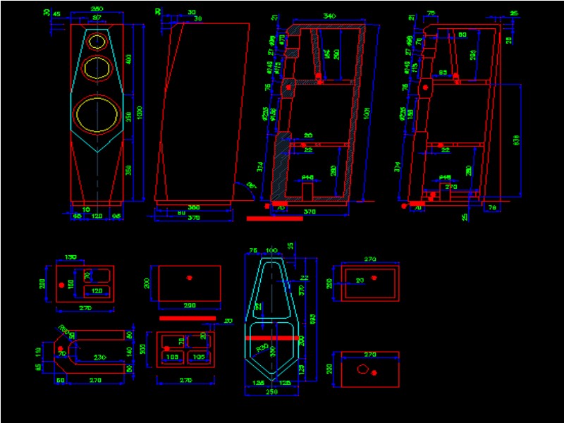

    Vâng em quên sao được dự án chính của em là đôi loa cột cơ mà. Cụ Syen ơi hôm qua em đã nhận đủ driver và đây là bản vẽ tổng thể của em ( em chỉ biết vẽ Cad, và không biết chuyển đổi file thế nào ) Còn Cossover em nhờ bác CauYem em đã post biểu đồ, phần thiết kế em sẽ không post theo đề nghị của bác CauYem, cụ và các cụ chém nhé, chém chém mạnh, nhanh vào để em còn kịp sửa đổi.

    Mặt trước bác đã lưu ý mấy vấn đề em nêu lần trước chưa? Chữ số bé quá em không đọc nổi, vách sau khoang mid như vậy là được rồi (không nên để //) kinh nghiệm đấy. Khoang mid thể tích bao nhiêu đó bác.

    Em đã lưu ý và chỉnh sửa rồi anh ạ, vách sau em cũng điều chỉnh lại sau khi gặp bác và được tư vấn lần trước. Khoang Mid hiện em để gần 7 lít nó phù hợp với Driver của em, em cũng rút ra được khá nhìu kinh nghiệm từ sự tư vấn của các bác và qua lần đầu với đôi Bookself.

    @Haithuat: Thùng của bác nhỏ nên bỏ bớt giằng trong loa đi. Nếu tính được ra thể tích tối ưu là A lít thì nên làm thật là 1.2A. Sau nau chỉnh nhỏ lại dễ. Làm đúng nhỡ cần to ra chỉ có nước làm củi thôi :lol:

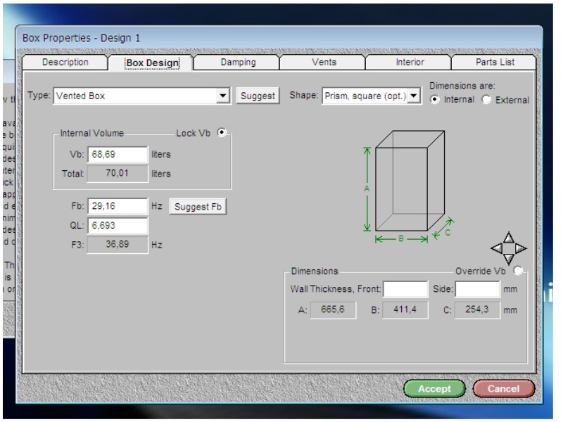

    Đây là thông số Bassbox khuyến cáo là tốt nhất nên dùng với Driver của em.

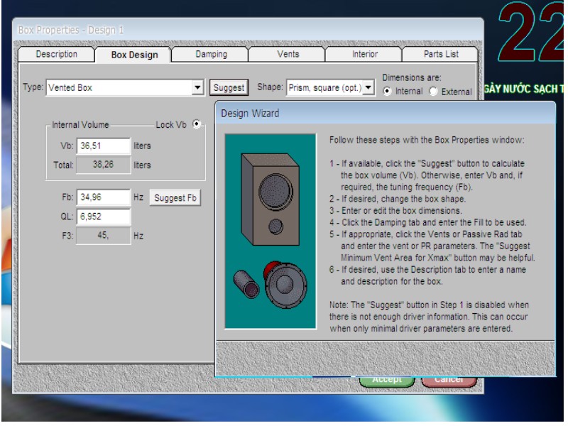

    Thông số đó to quá em không theo được, em đành làm theo thế này và lấy bassbox tham khảo và cân chỉnh phần thùng.Và em đã tính dư ra là 43 lít không theo thông số cơ sở khoa học nào cả :lol: .

    @Haithuat: Bác ko cần phải tính quá chính xác theo bassbox pro đâu, e cũng vậy thôi, chỉ cần đúng Vas là phang thôi, e đã dùng bassbox pro thấy nó cho ra thông số không vừa với ý đồ thiết kế của e nên chả buồn làm theo, đẩy nhanh dự án đi bác :D

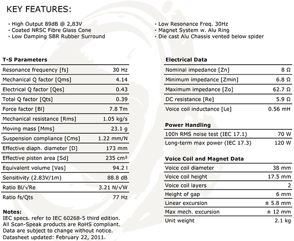

    Úi trời ơi là trời ơi :lol: bác Themask ơi em mà làm theo Vas thì em đi toi luôn bác ơi :mrgreen: . Mời bác tham khảo Vas của củ loa của em hơn 94 lít bác ạ nó đây.

    he he thế đóng thùng cộng hưởng mà không theo cái Vas thì theo cái gì bây giờ bác ơi. Để em tính tay hộ bác. Bỏ Bassbox-Pro đi. Em dùng BassBox-Amature cơ :lol:
  17. HaiThuat3006
    HaiThuat3006 Advanced Member
    17/12/11
    1.648
    58
    Re: Xin hỗ trợ DIY loa kiểu dáng Avalon ( Hình Avalon mini B
    Vâng vậy bác chém lẹ tay giúp em để em tham khảo với ạ, em cũng đang dùng Bassbox of me đó ạ. Nếu theo cái thông số Vas này em phải đóng kiểu thùng Okel mất.
